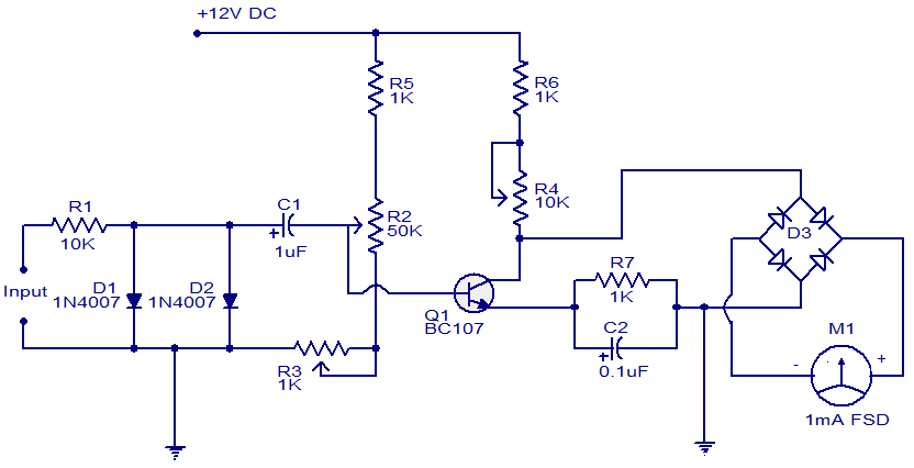

Схема тахометра
Перед вами простая схема, которую можно использовать в качестве тахометра. В основе схемы преобразователь частота-ток, преобразующий входной сигнал в пропорциональный ток, измеряемый стрелочным прибором. Отклонение стрелки миллиамперметра пропорционально частоте входного сигнала. Для установки прибора на автомобиль входной контакт A надо подключить к высоковольтному проводу, а контакт B – к массе автомобиля.
Для калибровки схемы установите движки подстроечных резисторов R2 и R4 в среднее положение. Включите питание схемы и подайте на ее вход прямоугольные импульсы частотой 60 Гц от какого-нибудь генератора. Вращая резистор R2, установите показания миллиамперметра равными 0.36 мА, что эквивалентно 3600 об. /мин. Отключите сигнал от входа, и подстроечным резистором R3 добейтесь, чтобы прибор показывал 0 мА. Вновь подключите входной сигнал 60 Гц, и если показания прибора отличаются от 0.36 мА, вращайте R4. Полностью откалиброванный тахометр должен показывать 0 мА при 0 Гц на входе и 0.36 мА при 60 Гц.

  • -один из диодов D1 D2 должен стоять наоборот -маловато сопротивление R1 10к для высоковольтной цепи -С1 и С2 надо ставить не электролитические -надо стабилизировать питание 12в -мост D3 надо ставит германиевые диоды -при наладке можно использовать 50гц от сети и налаживать на 3000 об/мин
  • даже исправив все бока перечисленные [COLOR="Blue"][B]sirak[/B][/COLOR]-м толку будет мало схема очень корявая и вызывает подозрения на схеме однокаскадный усилитель на транзисторе с ОЭ и ни какого отношения к тахометру я не вижу показания миллиамперметра будут изменятся как при изменении частоты так и при изменении скважности импульсов
  • не мучайте себя, вот несколько схем которые штатно применяются в ВАЗах [url]http://www.niva-faq.msk.ru/tehnika/elektro/panel/tacho.htm[/url]

  • Кто-то хоть делал эту схему? Прочитал много критики, так и не понял чем в бензопилке можно замерять обороты. [URL=http://piccy.info/][IMG]http://i.piccy.info/i7/f693966b80d416c85de6488d82c6dedb/4-55-1475/9027749/tacho.gif[/IMG][/URL][URL=http://i.piccy.info/a3c/2013-02-04-05-36/i7-4080520/741x238-r][IMG]http://i.piccy.info/a3/2013-02-04-05-36/i7-4080520/741x238-r/i.gif[/IMG][/URL]

  • Похоже схема рабочая.Но её придётся откалибровать с помощью нч генератора.
