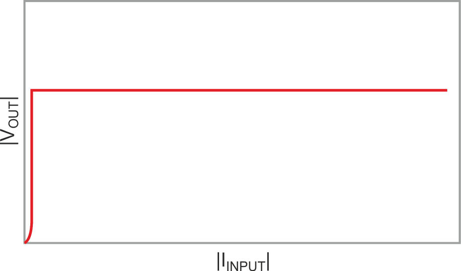

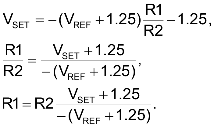

При показанном на рисунке включении стандартная «трехногая» микросхема начнет проводить ток, когда ток вывода Input становится больше нуля, и напряжение VOUT приближается к запрограммированному значению уставки VSET, в результате чего напряжение VADJ приблизится к –1.25 В. Вследствие этого напряжение на катоде внутреннего стабилитрона повышается до 0 В, и внутренний управляющий усилитель регулятора включает внутренний проходной транзистор Дарлингтона. Затем применим расчетные формулы, считая, что VREF намного меньше –1.25 В, например, –5 В:
При достижении напряжения VSET стабилизатор U1 переходит в подобный суперстабилитрону режим, показанный на Рисунке 2, с очень низким сопротивлением (единицы миллиом) и ограничивает напряжение VOUT на запрограммированном значении. Обратите внимание на знаки величин в формулах, которые показывают, что при соответствующем выборе значений U1 и VREF схема может работать с входными/выходными напряжениями обеих полярностей.
Зависимость выходного напряжения от входного тока в шунтовом режиме; при достижении запрограммированного напряжения уставки VSET стабилизатор U1 переходит в режим очень низкого сопротивления и ограничивает напряжение VOUT на заданном значении.
Рисунок 2. Зависимость выходного напряжения от входного тока в шунтовом режиме;

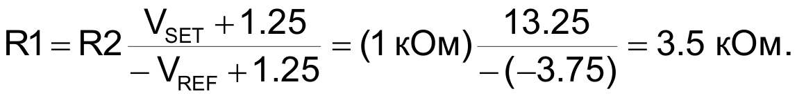

Для конкретного примера конструкции пусть VSET = 12 В, U1 = LM317, VREF = –5 В и R2 = 1 кОм.
Тогда
