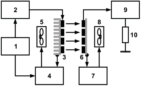

Блок-схема испытательного стенда приведена на Рисунке 1.
Блок-схема испытательного стенда.
Рисунок 1. Блок-схема испытательного стенда.
Цифрами на Рисунке 1 обозначены:
  1. Источник питания AC/DC фирмы MEAN WELL с выходным напряжением 24 В при токе 8 А.
  2. Линейный стабилизатор тока 0.5-12 A для питания осветителя. Точность стабилизации тока не хуже 1%. Стабилизатор имеет плавную регулировку и четыре уровня фиксированной регулировки: 100%, 90%, 80% и 70% от установленного плавным регулятором значения. Это позволяет имитировать различные уровни естественной освещенности.
  3. Излучатель с номинальной мощностью 144 Вт и цветовой температурой 4500 К.
  4. Стабилизатор температуры радиатора излучателя, поддерживающий температуру радиатора в точке крепления датчика не хуже ±0.5 °C.
  5. Вентиляторная группа охлаждения радиатора излучателя, состоящая из двух вентиляторов общей мощностью 24 Вт от серверных блоков питания.
  6. Экспериментальная солнечная панель (описание ниже).
  7. Стабилизатор температуры подложки солнечной панели, поддерживающий температуру подложки панели в точке крепления датчика не хуже ±1 °C
  8. Вентиляторная группа охлаждения подложки солнечной панели, состоящая из двух вентиляторов, общей мощностью 24 Вт от серверных блоков питания.
  9. Электронный блок, например, контроллер.
  10. Нагрузка.

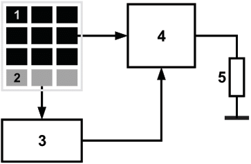

Блок-схема эксперимента представлена на Рисунке 2.
Блок-схема экспериментальной системы, поддерживающей работу солнечной панели в точке максимальной мощности.
Рисунок 2. Блок-схема экспериментальной системы, поддерживающей
Цифрами на Рисунке 2 обозначены:
  1. Рабочая часть солнечной панели, далее «рабочая панель».
  2. Сенсорная часть солнечной панели, далее «сенсорная панель».
  3. Контроллер.
  4. Регулирующий элемент.
  5. Нагрузка.
Мы видим, что на Рисунке 2 рабочая и сенсорная панели объединены в единую конструкцию. Размеры элементов сенсорной панели, как и их количество, не имеют существенного значения, но в нашем конкретном случае в качестве сенсорной панели задействуется одна секция, а три других секции выполняют роль рабочей панели.
Роль сенсорной панели выполняет наиболее «слабая» секция, что соответствует исходным положениям эксперимента о том, что размеры сенсора освещенности могут быть существенно меньше размеров рабочих модулей.
Удержание рабочей панели в точке максимальной мощности происходит следующим образом.
Контроллер в цикле изменяет ток нагрузки сенсорной панели, измеряя при этом напряжение на ней, и вычисляет отбираемую мощность. При достижении MPP контроллер вырабатывает управляющее воздействие для регулирующего элемента рабочей панели, умножая ток сенсорной панели на некоторый коэффициент, в результате чего рабочая панель также находится в точке максимальной мощности.
Поскольку сенсорная и рабочая панели конструктивно объединены на одной подложке, при изменении внешних факторов – освещённости и температуры – коррекция положения MPP рабочей панели происходит автоматически.

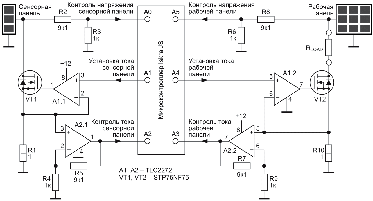

Принципиальная схема электронной части, обеспечивающей проведение описываемого эксперимента, приведена на Рисунке 3.
Принципиальная схема электронного оборудования. Для удобства компоновки рисунка сенсорная и рабочая панель пространственно разнесены.
Рисунок 3. Принципиальная схема электронного оборудования. Для удобства компоновки рисунка сенсорная
На Рисунке 3 мы видим два идентичных стабилизатора тока, управляемых микроконтроллером. Первый стабилизатор тока, содержащий элементы А1.1 и VT1, служит для изменения тока, отбираемого от сенсорной панели, второй стабилизатор тока, содержащий элементы А1.2 и VT2, работает в качестве регулятора тока через резистор нагрузки RLOAD.
Операционные усилители А2.1 и А2.2 играют вспомогательную роль, усиливая напряжение, снимаемое с токоизмерительных резисторов R1 и R10, соответственно.
Напряжение на сенсорной и рабочей панелях уменьшается делителями R2, R3 и R8, R6, соответственно, и поступает на аналоговые входы микроконтроллера.
