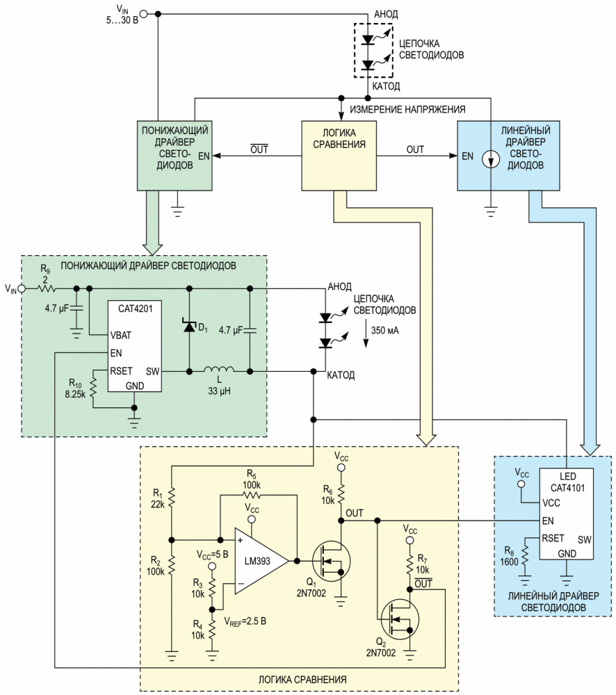

Описанная здесь схема при переходе между импульсным и линейным режимами независимо выбирает светодиодный драйвер в соответствии с установленными пороговыми напряжениями, с дополнительным гистерезисом, обеспечивающим плавность переключения. На Рисунке 1 показана схема, в которой используются 350-миллиамперный понижающий драйвер светодиодов CAT4201 и линейный 1-амперный драйвер CAT4101 со стабилизацией тока; также показана логика сравнения. В отличие от более распространенной понижающей топологии с коммутатором в верхнем плече и диодом в нижнем, в CAT4201 эти устройства поменяны местами.
Компаратор LM393 контролирует напряжение на нижней стороне светодиодной цепочки и включает либо понижающий регулятор (CAT4201), либо линейный (CAT4101).
Рисунок 1. Компаратор LM393 контролирует напряжение на нижней стороне светодиодной цепочки и включает
Как и в обычном импульсном понижающем преобразователе, при включении коммутатора ток через дроссель L и светодиоды увеличивается до тех пор, пока не достигнет пикового значения, равного удвоенному среднему току светодиодов, после чего коммутатор выключается. Ток заряженного дросселя продолжать течь через диод Шоттки D1 и светодиоды, пока он не упадет до нуля; затем цикл повторяется. Такой характер переключения называется режимом граничной проводимости.
Часть катодного напряжения через резистивный делитель R1/R2 подается на неинвертирующий вход компаратора. Если входное напряжение компаратора LM393 превышает фиксированное опорное напряжение 2.5 В, то на выходе устанавливается высокий уровень, а на стоке транзистора Q1 (узел OUT) – низкий, что отключает линейный драйвер и включает преобразователь. Если напряжение на неинвертирующем входе ниже опорного напряжения, выходной уровень компаратора будет низким, и включится линейный драйвер, а преобразователь выключится. Резистор обратной связи R5 добавляет гистерезис порядка 0.6 В, поэтому, как только напряжение на катоде поднимается выше 3.6 В, включается понижающий преобразователь, а когда напряжение на катоде падает ниже 3 В, управление забирает на себя линейный драйвер. Обратите внимание, что если вторая половина LM393 не используется для другого источника питания светодиодов, то по правилам проектирования все неиспользуемые входные и выходные выводы LM393 должны быть привязаны к земле.

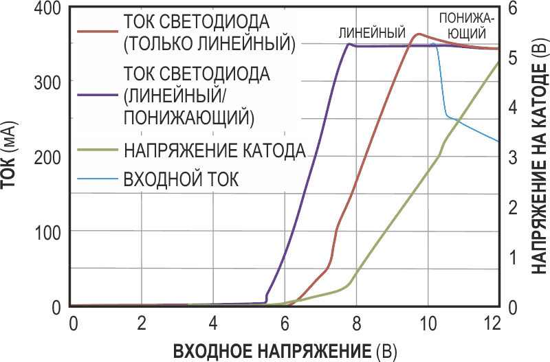

Рисунок 2 иллюстрирует стабилизацию тока светодиодов для случаев использования только понижающего преобразователя и комбинированного линейного/импульсного драйвера. По сравнению с одним только понижающим преобразователем комбинированный драйвер расширяет диапазон стабилизации тока светодиодов в сторону более низких напряжений питания менее 8 В, позволяя светодиодам оставаться включенными даже при дальнейшем падении напряжения батареи. При напряжении питания ниже 11 В отдельный понижающий преобразователь теряет свою точность, а также создает более высокие пульсации тока, идущие обратно в источник питания. Низкочастотные пульсации тока сложнее подавить с помощью фильтра электромагнитных помех. С другой стороны, при том же диапазоне напряжений питания линейный драйвер обеспечивает лучшую стабилизацию и не создает помех.
Линейный/импульсный источник тока расширяет диапазон регулирования тока до более низкого напряжения питания (ниже 8 В) по сравнению с одним только понижающим регулятором и снижает электромагнитные помехи при низком напряжении батареи. В результате светодиоды могут оставаться включенными даже при низком заряде батареи.
Рисунок 2. Линейный/импульсный источник тока расширяет диапазон регулирования
