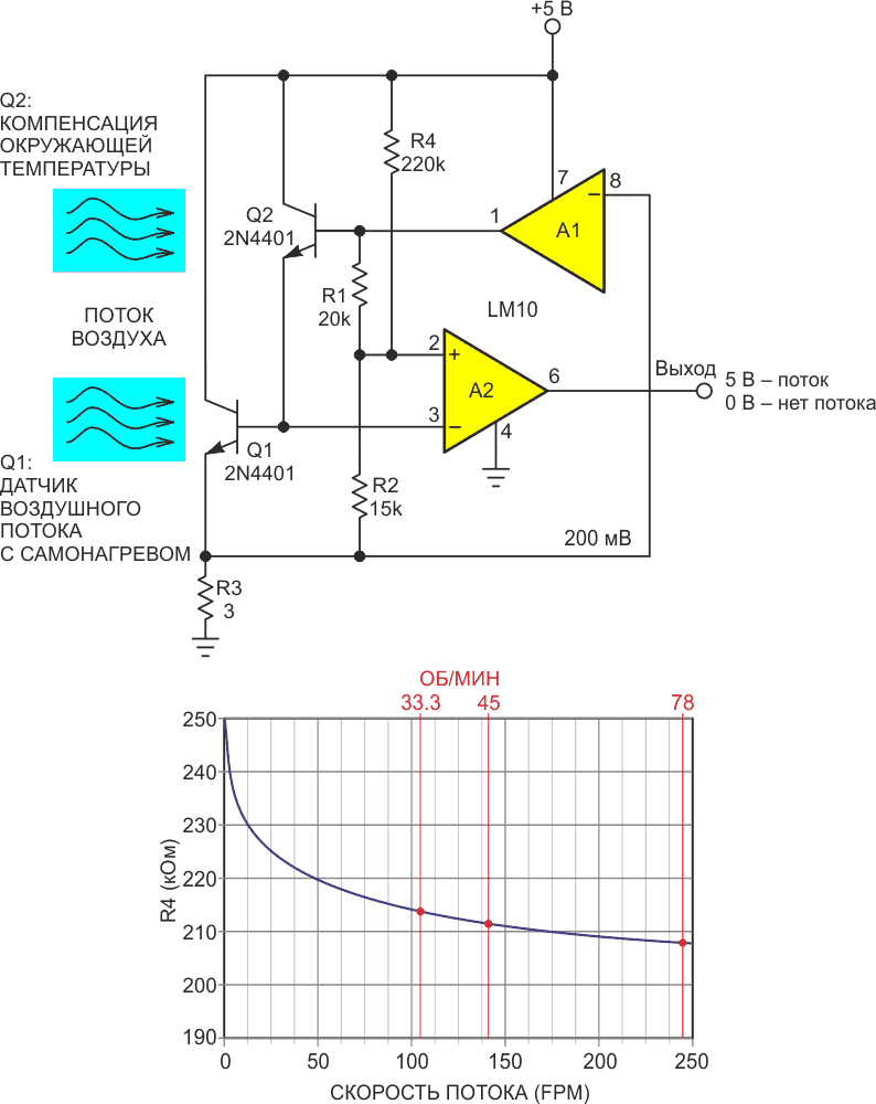

Тепловой датчик низкоскоростного воздушного потока, пороговое значение скорости которого устанавливается резистором R4.
Рисунок 1. Тепловой датчик низкоскоростного воздушного потока, пороговое значение скорости

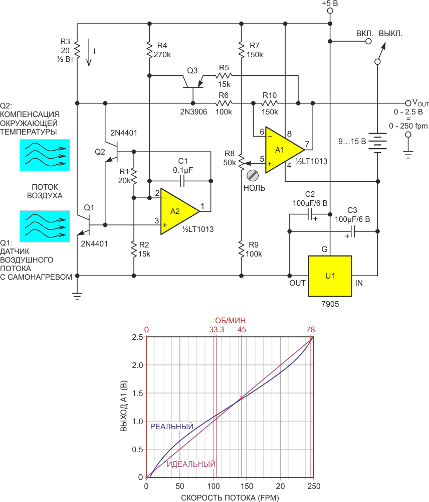

Показанный здесь метод калибровки подходит для чувствительных миниатюрных полупроводниковых тепловых датчиков расхода воздуха при скорости потока до 250 fpm (футов в минуту), два из которых проиллюстрированы Рисунками 1 и 2. Этот тип особенно полезен в таких приложениях, как контроль систем отопления, вентиляции и кондиционирования воздуха, а также измерение и мониторинг распределения воздушного потока при принудительном конвективном охлаждении.
Линеаризованный тепловой анемометр низких скоростей с батарейным питанием.
Рисунок 2. Линеаризованный тепловой анемометр низких скоростей с батарейным питанием.

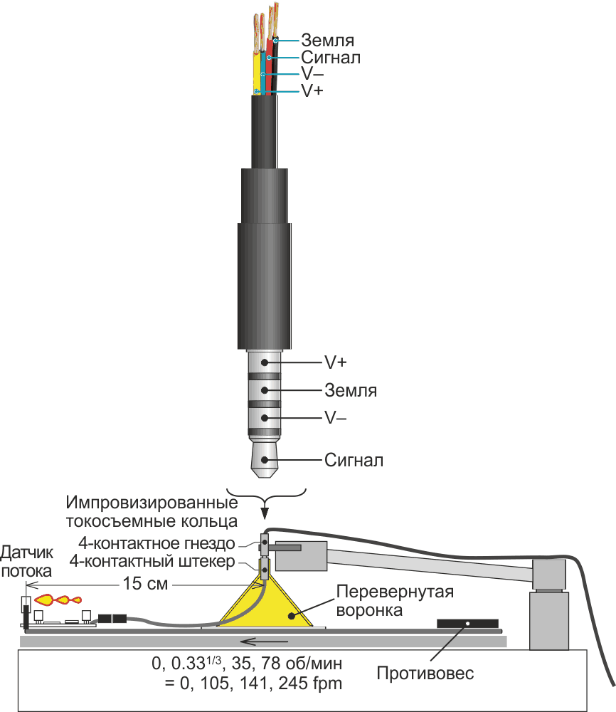

Скорость воздуха, измеряемая любым анемометром, является относительной по отношению к прибору. Движется ли на самом деле воздух или анемометр (или и то, и другое), не имеет значения. Этот простой калибратор состоит из перепрофилированного проигрывателя грампластинок, способного точно работать на традиционных скоростях вращения 33.3, 45, 78 об/мин и, конечно же, на нулевой. См. Рисунок 3.
«Классный» калибратор анемометра, сделанный из сохраненного проигрывателя грампластинок.
Рисунок 3. «Классный» калибратор анемометра, сделанный из сохраненного
Удобно, что диаметр стандартной грампластинки составляет один фут. Значит датчик воздушной скорости, установленный на краю обычной выброшенной виниловой пластинки, будет перемещаться по воздуху со скоростью:
Скорость воздушного потока (в футах в минуту) равна π × об/мин:
33.3 об/мин = 105 fpm,
45 об/мин = 141 fpm,
78 об/мин = 245 fpm.
Соединения между вращающимся датчиком анемометра, внешним (стационарным) источником питания и приборами легко обеспечиваются с помощью простого коммутатора с токосъемными кольцами, изготовленного из стандартного 3.5-мм 4-контактного аудиоразъема и штекера. Первый поддерживается перевернутой пластиковой воронкой, приклеенной к пластинке, а второй прикреплен к тонарму. Небольшое количество смазки на штекере может быть полезно для минимизации потенциально проблемного сопротивления двигателя проигрывателя.
Подходящий противовес, расположенный диаметрально противоположно тестируемому датчику, поможет сбалансировать диск проигрывателя против статических (весовых) и динамических (центростремительных) сил, действующих на вращающуюся схему.
