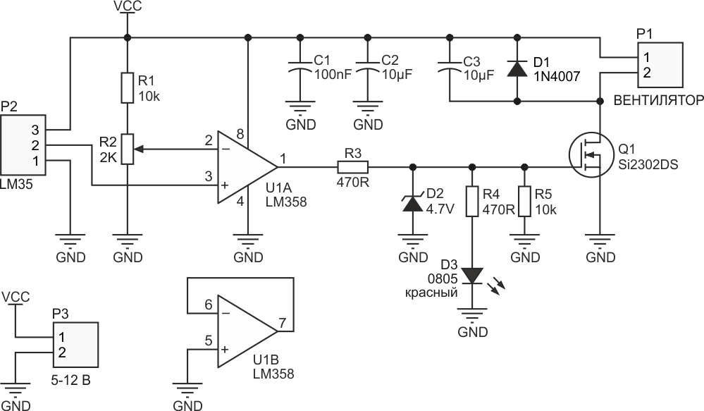

Принципиальная схема устройства показана на Рисунке 1. Двумя основными компонентами являются датчик температуры и операционный усилитель.
Принципиальная схема контроллера вентилятора охлаждения.
Рисунок 1. Принципиальная схема контроллера вентилятора охлаждения.
U1 – это операционный усилитель LM358, включенный компаратором. Если напряжение на неинвертирующем входе выше/ниже, чем напряжение на инвертирующем входе, выходное напряжение будет близко к VCC/GND. Когда температура окружающей среды (напряжение на неинвертирующем входе) выше заданной температуры (напряжение на инвертирующем входе), выход компаратора будет активирован, и наоборот. Микросхема LM358 содержит два операционных усилителя. Второй операционный усилитель не используется и включен повторителем напряжения. R2 – многооборотный потенциометр, позволяющий легко регулировать температурный порог.
Элементы R3 и D2 предназначены для ограничения выходного напряжения компаратора U1, поскольку максимально допустимое напряжение на затворе Q1 составляет 8 В. Кроме того, они помогают поддерживать напряжение на светодиоде D3 на уровне около 4.7 В, поэтому сопротивление резистора R4 фиксировано и составляет 470 Ом при любом напряжении питания. R5 используется для предотвращения нежелательного срабатывания транзистора Q1.
Q1 – это n-канальный MOSFET SI2302 в корпусе SMD, который может непрерывно коммутировать до 2.2 А, поэтому я решил использовать этот MOSFET, а не механическое реле. Диод D1 защищает Q1 от обратных индуктивных токов, а конденсатор C3 установлен для уменьшения коммутационных помех. C1 и C2 являются блокировочными конденсаторами и используются для снижения помех.

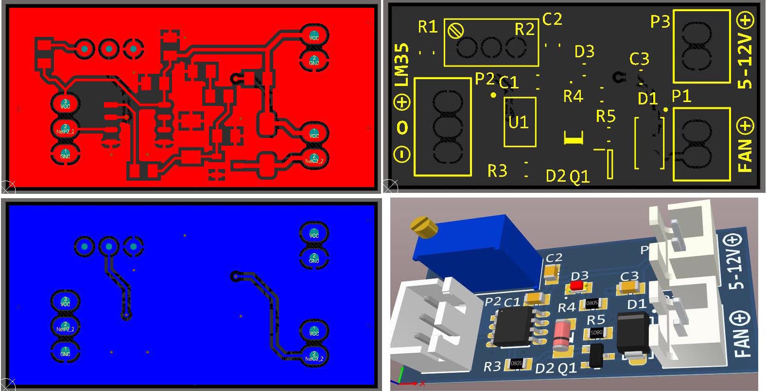

На Рисунке 2 показана разводка печатной платы схемы. Плата двухсторонняя c размерами 3.8 см × 1.9 см.

  • "конденсатор C3 установлен для уменьшения коммутационных помех" сомневаюсь, что 10мкФ подключаемая низкоомным МОСФЕТом к источнику питания будет уменьшать уровень помех, тем более, что мы не знаем что это за источник, возможно маломощный, а он зашунтировать только 10+0.1мкФ по питанию. Это первое. А второе - у Si2302 макс. импульсный ток всего 10А, а при замыкании 10мкФ (пусть даже электролит) на питание ток в импульсе будет гораздо больше, долго не проживет. Ну и третье, компаратор без ПОС будет непонятно как себя вести в близи точки срабатывания, как минимум дребезг можно ожидать.
  • Схем вроде этого велосипеда в нете полным полно. С3 для компьтерных электронных вентиляторов абсолютно не нужен. А еще гистерезис полезно применять в подобных "контроллерах".
