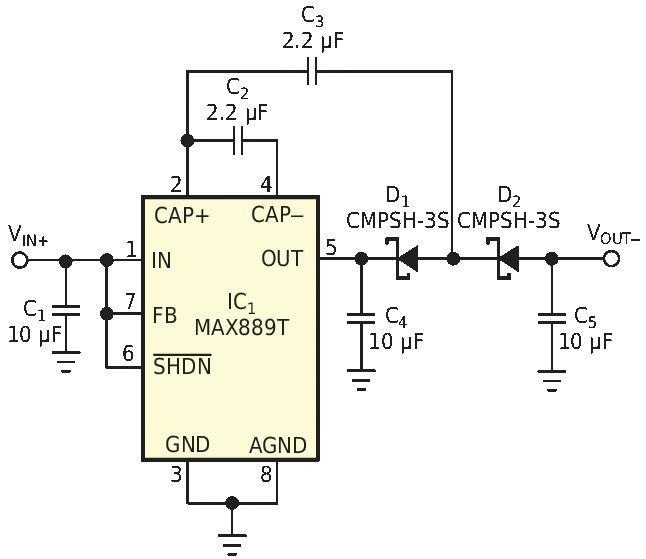

Типичный зарядовый насос на коммутируемых конденсаторах не требует дросселей, прост в проектировании и может удваивать положительное напряжение или преобразовывать положительное напряжение в эквивалентное отрицательное. Однако в некоторых приложениях доступен только положительный источник питания, а система питания должна вырабатывать отрицательное напряжение большей величины, чем напряжение положительной шины. Схема на Рисунке 1 одновременно инвертирует входное напряжение и удваивает полученное отрицательное выходное напряжение.
Этот инвертор на коммутируемых конденсаторах вырабатывает -10 В из 5 В.
Рисунок 1. Этот инвертор на коммутируемых конденсаторах вырабатывает –10 В из 5 В.
Обычно инвертор напряжения MAX889T (IC1) преобразует положительное входное напряжение в отрицательное выходное напряжение, абсолютная величина которого меньше входного напряжения. Но в этой схеме диоды Шоттки D1 и D2 и конденсаторы C4 и C5 помогают получить более высокое выходное напряжение. Номинальное выходное напряжение схемы равно
VOUT = –(2 × VIN – 2VD – IOUT × RO),
где
VIN – входное напряжение,
VD – прямое падение напряжения диода,
IOUT – выходной ток,
RO – выходное напряжение микросхемы IC1 на холостом ходу.

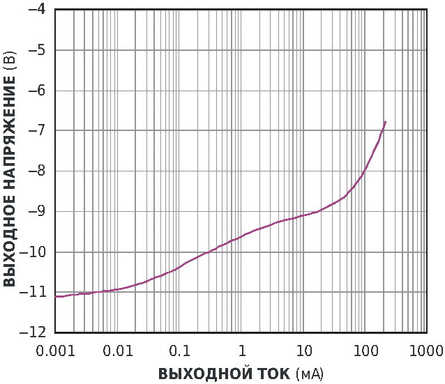

При токе нагрузки 300 мкА выходное напряжение схемы составляет –10 В. Паразитные индуктивности конденсаторов и дорожек печатной платы вызывают выбросы напряжения, которые заряжают выходные конденсаторы, обеспечивая без нагрузки напряжение более –11 В (Рисунок 2).
При легких нагрузках схема на Рисунке 1 выдает напряжение более -10 В; при бóльших токах величина отрицательного выходного напряжения превышает положительное входное напряжение 5 В.
Рисунок 2. При легких нагрузках схема на Рисунке 1 выдает напряжение более –10 В;
