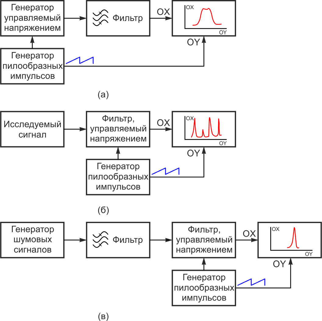

Очевидно, что определенный теоретический и практический интерес в технике радиоизмерений также представляет собой использование фильтров качающейся частоты (ФКЧ). Ранее применение таких фильтров на практике было затруднено в связи с невозможностью управления характеристиками фильтров в широком диапазоне частот. В связи с появлением фильтров, перестраиваемых с помощью единственного регулирующего элемента (например, потенциометра) [7, 8], появилась реальная возможность создания фильтров качающейся частоты.
На Рисунке 1 приведены примеры использования электронных устройств качающейся частоты в технике радиоизмерений. Для сравнения на Рисунке 1а показана типовая схема использования генератора, управляемого напряжением, для изучения свойств фильтров и иных устройств, например, усилителей. Рисунок 1б иллюстрирует возможность использования фильтров качающийся частоты для обзорного исследования спектра входных сигналов. На Рисунке 1в показана возможность использования ФКЧ для настройки фильтров и усилителей от генератора шумовых сигналов.
Применение электронных устройств качающейся частоты
Рисунок 1. Применение электронных устройств качающейся частоты:
а) генератор качающейся частоты для исследования и настройки фильтров;
б) фильтр качающейся частоты для исследования спектра входных сигналов;
в) фильтр качающейся частоты для настройки усилителей и фильтров от

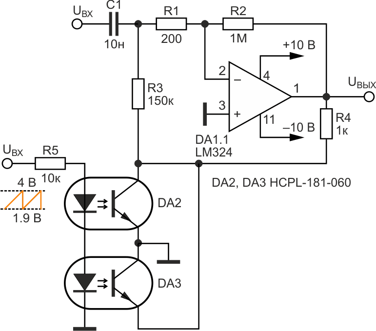

Практическая схема простейшего ФКЧ показана на Рисунке 2. Фильтр выполнен на основе операционного усилителя DA1.1 микросхемы LM324 [5]. Перестройка фильтра осуществляется изменением глубины обратной связи, снимаемой с выхода микросхемы. В качестве управляемого сопротивления использованы оптоэлектронные пары микросхем DA2 и DA3 HCPL-181-060. Светодиоды этих микросхем включены последовательно и управляется внешним пилообразным сигналом, амплитуда которого меняется от 1.9 до 4 В. Выходные транзисторы оптопар включены встречно-параллельно. Качание полосы пропускания фильтра происходит в диапазоне частот от 5 до 11 кГц. Частота генератора развертки (генератора пилообразных импульсов) составляет единицы … десятки Гц.
Низкочастотный фильтр в полосе от 5 до 11 кГц качающейся частоты.
Рисунок 2. Низкочастотный фильтр в полосе от 5 до 11 кГц качающейся частоты.
Разумеется, в качестве управляемого сопротивления вместо описанных в статье транзисторных оптоэлектронных пар могут быть использованы иные радиоэлектронные компоненты: опторезисторы, полевые и биполярные транзисторы и иные элементы. Частотная область использования ФКЧ может быть расширена за счет использования более современных высокочастотных микросхем, а также при переходе от RC- к LC-фильтрам, управляемых внешним сигналом.
