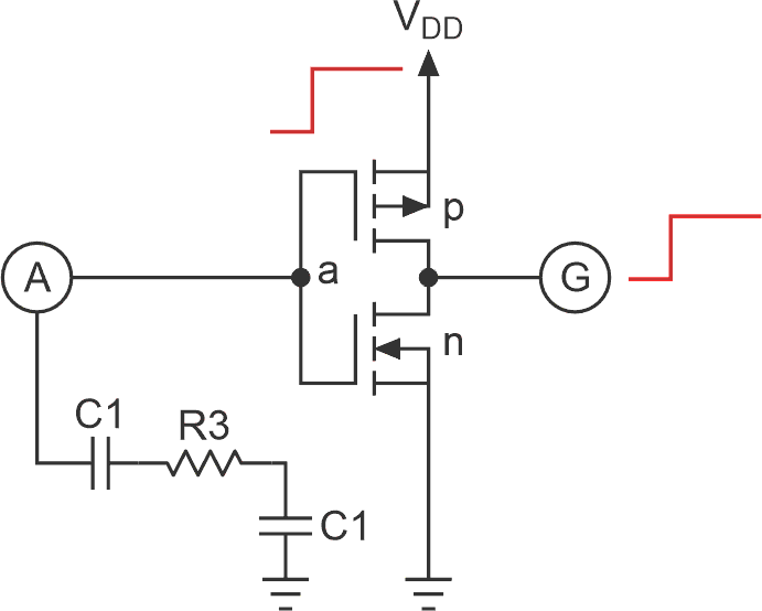

А каково назначение конденсатора C1? Это объясняет Рисунок 2.
Включение при подаче питания, когда нарастающий фронт V+ на истоке p-канального полевого транзистора, уровень напряжения на затворе которого поддерживается низким с помощью RC-цепи, открывает его.
Рисунок 2. Включение при подаче питания, когда нарастающий фронт
Если напряжение V+ некоторое время было нулевым (из-за того, что была вынута батарея или отключен сетевой адаптер), конденсаторы C1 и C2 также разрядятся до нуля (или около того). Поэтому, когда напряжение V+ восстановится, они будут удерживать затворы полевых транзисторов инвертора притянутыми к земле. Это сделает потенциал затвора p-канального полевого транзистора отрицательным относительно его истока, включит его, устанавливая на его выходе высокий уровень, и сбросит защелку в положение «ВЫКЛЮЧЕНО».
Тогда зачем нужен резистор R3?
Если защелка некоторое время находится в состоянии покоя при ненажатой кнопке S1, независимо от того, включена она или выключена, конденсатор C1 зарядится до уровня V+. Затем, когда кнопка S1 нажата, C1 будет «быстро» разряжаться. Без R3 «быстро» могло бы быть слишком хорошо и повлечь за собой достаточно большой мгновенный ток через S1 и, следовательно, достаточно большое количество энергии, выделяющейся на ее контактах, чтобы сократить срок службы кнопки.

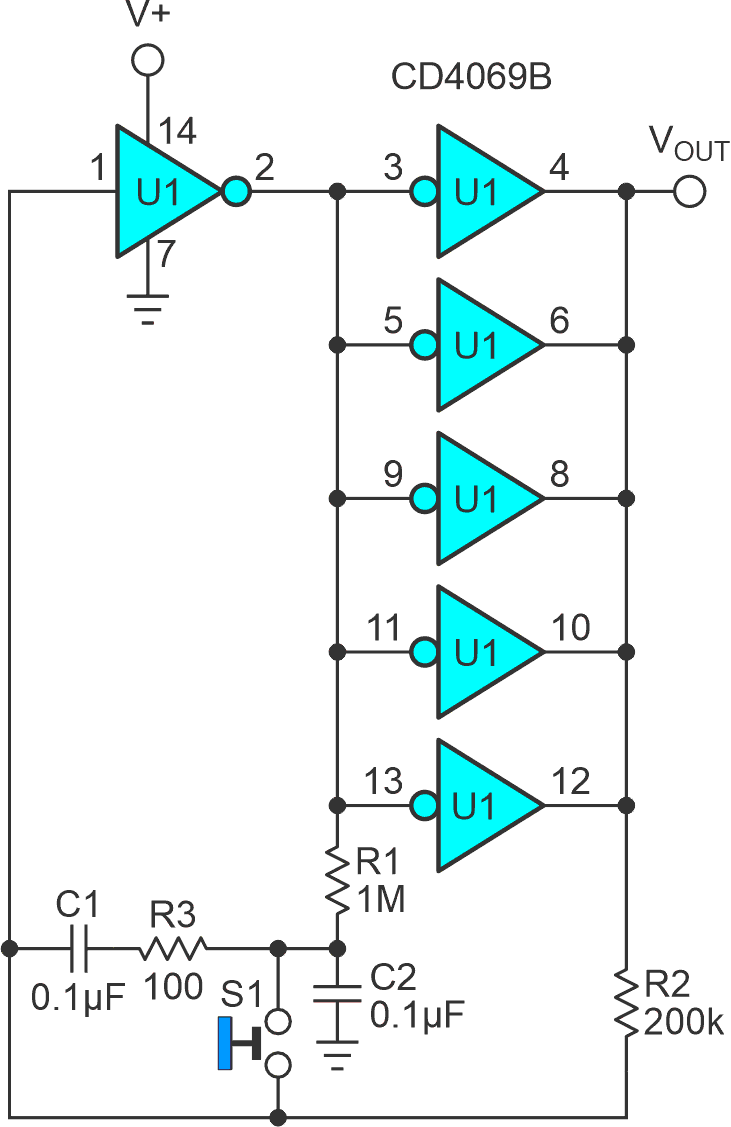

И последнее соображение по поводу количества компонентов. Микросхема 4069 содержит шесть элементов, поэтому использование на Рисунке 1 только двух инверторов из шести выглядит расточительством. Можно надеяться, что разработчик сумеет найти применение неиспользуемым элементам в другом месте своей схемы, но что, если у него это не получится?
Тогда может оказаться, что будет полезным Рисунок 3.
Сделайте что-нибудь полезное с оставшимися 2/3 микросхемы U1, исключите Q1 для нагрузок менее 10 мА и получите бесплатную защиту от короткого замыкания.
Рисунок 3. Сделайте что-нибудь полезное с оставшимися 2/3 микросхемы U1,
Выходное сопротивление микросхемы 4069 зависит от напряжения V+, но может составлять до 200 Ом (типовое значение) при напряжении V+ большем 10 В. Поэтому, если включить все пять доступных инверторов параллельно, как показано на Рисунке 3, мы получим между V+ и VOUT результирующее сопротивление 200/5 = 40 Ом. Этого может быть достаточно для маломощных приложений, что делает транзистор Q1 излишним. Дополнительным преимуществом является то, что при случайном замыкании на землю защелка и закороченная нагрузка будут быстро и автоматически отключены. Таким образом, у U1 будет гораздо меньше шансов загореться, а у нас – огорчаться! Обратите внимание, что это также работает, если защелка выключена, а выход закорочен на шину V+.
