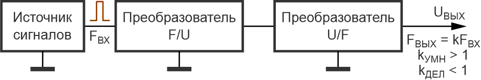

Рассмотрим достаточно очевидный подход к созданию устройств, позволяющих плавно регулировать коэффициент умножения или деления частоты входных сигналов. Структурная схема такого устройства изображена на Рисунке 1. Сигнал от источника прямоугольных импульсов частотой FВХ поступает на вход преобразователя частоты в напряжение, а оттуда на преобразователь напряжения в частоту (генератор, управляемый напряжением, ГУН). Меняя коэффициент преобразования напряжения в частоту, либо частоты в напряжение, достаточно легко выполнить условие: FВЫХ = kFВХ, где k ≥ 1 или k ≤ 1.
Структурная схема устройства последовательного преобразования частоты в напряжение и затем напряжения в частоту.
Рисунок 1. Структурная схема устройства последовательного преобразования

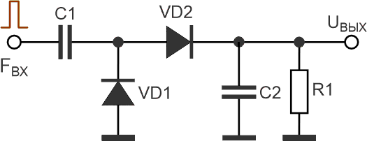

Для линейного преобразования частоты в напряжение известно немало технических решений. На Рисунке 2 приведена схема простейшего классического преобразователя частоты в напряжение. Подобная схема широко используется в аналоговых измерителях частоты, поэтому останавливаться на его особенностях далее не будем.
Классический линейный преобразователь частоты входного сигнала в пропорциональные ей напряжение.
Рисунок 2. Классический линейный преобразователь частоты

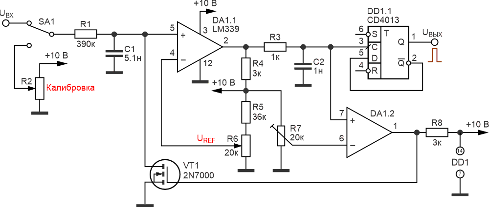

На Рисунке 3 показано устройство, позволяющее практически по линейному закону преобразовывать величину входного напряжения в пропорциональную ему частоту выходного сигнала. Для этого входной сигнал подаётся через цепочку R1, C1 на вход компаратора DA1.1 LM339. При подаче на вход импульсов прямоугольной формы напряжение на конденсаторе C1 в определённых пределах нарастает по линейному закону. Резистор R1 выполняет роль генератора стабильного тока, поэтому зарядка конденсатора C1 происходит по закону, близкому к линейному. На вход сравнения компаратора DA1.1 подаётся регулируемое при помощи потенциометра R6 напряжение UREF.
С выхода компаратора DA1.1 сигнал через цепочку R3, C2 подаётся на вход D-триггера DD1.1 CD4013, а также на вход второго компаратора DA1.2. Цепочка R3, C2 предназначена для растягивания короткого выходного импульса, снимаемого с выхода компаратора DA1.1, до уровня, обеспечивающего устойчивую работу устройства. Сигнал с выхода компаратора DA1.2 поступает на затвор транзистора VT1 2N7000. В момент, когда напряжение на конденсаторе C1 превысит UREF, произойдёт переключение компаратора DA1.1, и, соответственно, компаратора DA1.2. Сигнал с выхода компаратора DA1.2 на миг откроет транзистор VT1. Конденсатор C1 разрядится через сопротивление исток-сток транзистора VT1, оба компаратора вернутся в исходное состояние, и процесс заряда конденсатора C1 через резистор R1 возобновится.
Электрическая схема линейного преобразователя величины входного напряжения в пропорциональное изменение частоты выходных прямоугольных импульсов.
Рисунок 3. Электрическая схема линейного преобразователя величины входного напряжения в пропорциональное
Триггер DD 1.1 включен по схеме деления частоты на два и предназначен для обеспечения скважности выходных импульсов, равной двум.
Регулируя при помощи потенциометра R6 уровень напряжения UREF, можно плавно менять частоту генерации устройства, или, соответственно, коэффициент преобразования частоты относительно исходного значения.
При помощи переключателя SA1 устройство можно переключать в режим калибровки.

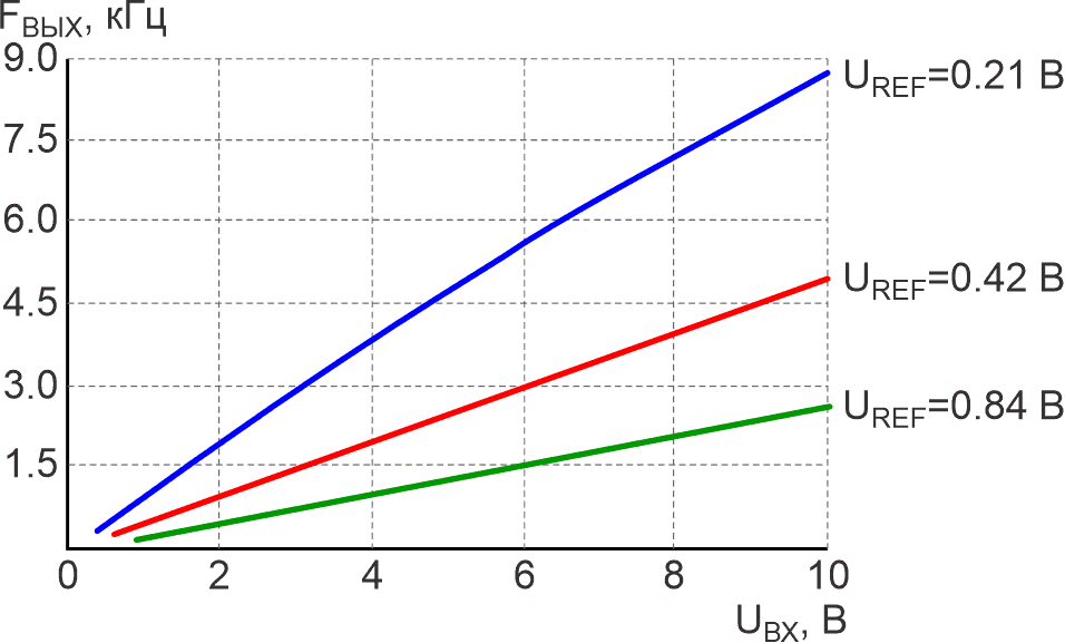

На Рисунке 4 приведена зависимость частоты выходных сигналов преобразователя U/F от величины напряжения на входе устройства. Нетрудно заметить, что с ростом величины UREF наблюдается практически линейная зависимость частоты выходного сигнала от величины приложенного входного напряжения.
Зависимость частоты выходных импульсов преобразователя U/F от величины входного напряжения при варьировании значения UREF.
Рисунок 4. Зависимость частоты выходных импульсов преобразователя U/F от

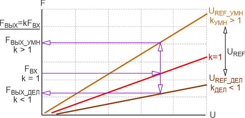

Процесс преобразования частоты входного сигнала FВХ в плавно регулируемое значение повышенной или пониженной частоты выходного сигнала FВЫХ представлен на Рисунке 5, см. также Рисунок 4.
Преобразование частоты входных сигналов FВХ в сторону повышения или понижения частоты выходных сигналов FВЫХ при регулировании напряжения UREF.
Рисунок 5. Преобразование частоты входных сигналов FВХ в сторону повышения или понижения
Как следует из Рисунка 5, регулируя значение UREF, можно плавно изменять коэффициент умножения или деления частоты входного сигнала. При линейном характере преобразования частоты входного сигнала в напряжение и линейном обратном преобразовании изменение частоты выходного сигнала будет строго пропорционально следовать изменению частоты входного сигнала.
