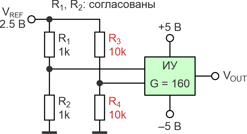

Разработчикам аналоговых устройств часто требуются согласованные резисторы для своих схем [1]. Лучшим решением является покупка интегральных резисторных сборок [2], но что делать, если поставщики компонентов не предлагают нужных номиналов или точности согласования?
В этом может помочь схема на Рисунке 1. Она состоит из двух делителей напряжения (мост Уитстона), за которыми следует инструментальный усилитель (ИУ) с коэффициентом усиления 160. R3 – опорный резистор, а R4 – резистор, который должен быть согласован с R3. Схема вычитает напряжения, поступающие с двух делителей, и усиливает разность.
Интуитивно понятное решение представляет собой схему, состоящую из моста Уитстона и инструментального усилителя.
Рисунок 1. Интуитивно понятное решение представляет собой схему, состоящую

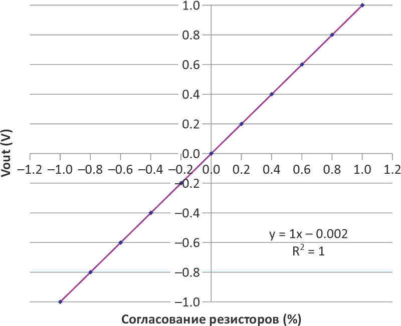

Расчёты показывают, что схема обеспечивает идеально линейную зависимость выходного напряжения от рассогласования резисторов (см. Рисунок 2). Наклон линии составляет 1 В на 1% рассогласования резисторов; например, VOUT = –1 В означает что сопротивление R3 отличается от R4 на –1%.
Реакция схемы идеально линейна; соотношение между выходным напряжением и рассогласованием резисторов составляет 1:1.
Рисунок 2. Реакция схемы идеально линейна; соотношение между выходным напряжением

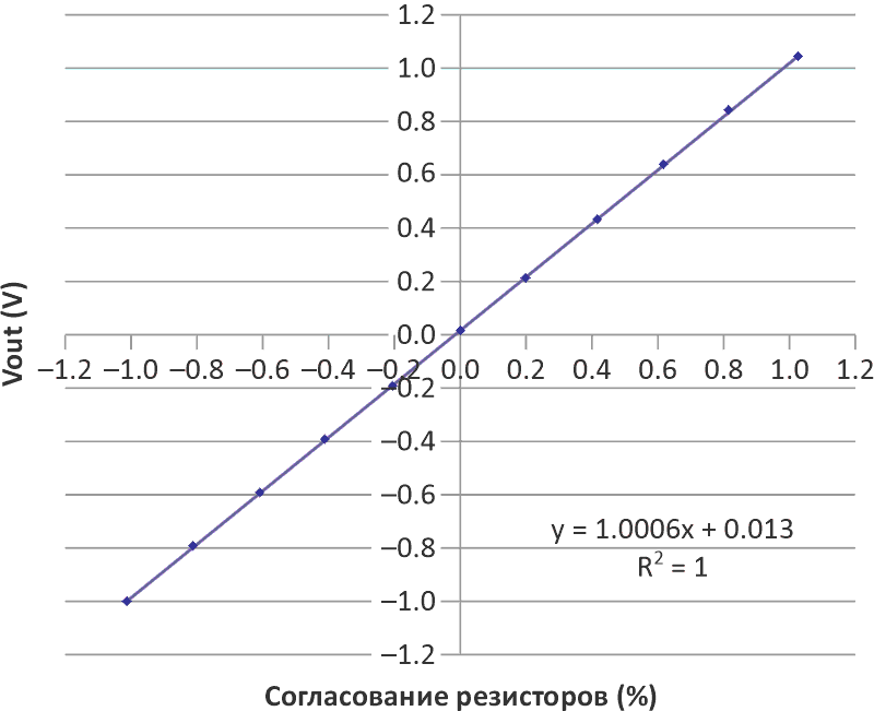

Схема проверялась для R3 = 10.001 кОм и R4 = 10 кОм ±1%. Как показано на Рисунке 4, передаточная функция идеально линейна (коэффициент R2 равен единице) и обеспечивает однозначное соответствие между выходным напряжением и рассогласованием резисторов. Наклон линии регулируется до единицы с помощью потенциометра R2 и двух крайних значений R4. Небольшое смещение обусловлено неточным согласованием R5 и R6 и напряжениями смещения операционных усилителей.
Передаточная функция обеспечивает удобное считывание «один к одному».
Рисунок 4. Передаточная функция обеспечивает удобное считывание «один к одному».
