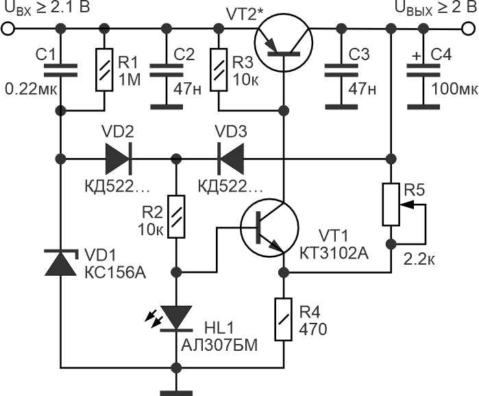

Простой двухтранзисторный СН с защитой от КЗ (Рисунок 1, Таблица 1).
Электрическая принципиальная схема стабилизатора напряжения на двух транзисторах.
Рисунок 1. Электрическая принципиальная схема стабилизатора
В данном СН максимальные значения тока нагрузки, а также значения входных и выходных напряжений определяются параметрами VT1 и VT2 (IК_МАКС – максимальный ток коллектора, UК-Э_МАКС – максимальное напряжение коллектор – эмиттер и h21Э), а также сопротивлением и мощностью R4. При токе нагрузки более 2 А может потребоваться установка в качестве VT2 мощного составного транзистора (КТ853, КТ8159 и т. п.). Можно также составить данный транзистор из двух обычных мощных транзисторов по схеме Дарлингтона.
Максимальный ток нагрузки СН (IН_МАКС) определяется формулой
где
Величина 0.6 (здесь и во всех представленных ниже СН) – это приблизительное значение напряжения между базой и эмиттером транзисторов VT1 и VT2. Отношение
определяет ток через резистор R4,
– это ток коллектора VT1 (IК_VT1), а отношение 0.6/R3 определяет ток через резистор R3, который необходимо вычесть из величины IК_VT1 для определения IБ_VT2.
Работает стабилизатор следующим образом.
Элементы R1, C1, VD1, VD2 образуют запускающий узел СН. В момент включения через запускающую цепочку С1-VD2 начинает протекать ток, вызывая соответствующее нарастание потенциала на базе VT1, затем – на выходе СН и, соответственно, на катоде VD2, уменьшая напряжение между анодом и катодом VD2. Как только оно становится меньше порогового напряжения открывания (примерно 0.5 В для кремниевых диодов), VD2 закрывается и далее не оказывает влияния на работу СН и на стабильность UВЫХ.
Далее с выхода формирователя образцового напряжения (параметрический стабилизатор HL1, R2), питание на который поступает с выхода СН через развязывающий диод VD3, потенциал UОБР подается на базу УК VT1, в котором осуществляется сравнение UОБР и UВЫХ, поступающего на эмиттерный вход VT1 через регулятор выходного напряжения R5.
В случае изменения по каким либо причинам UВЫХ в каскаде УК формируется сигнал рассогласования и соответствующее изменение сопротивления канала змиттер-коллектор VT1, соединенного с базой регулирующего транзистора VT2, в результате чего на выходе СН восстанавливается первоначальный уровень UВЫХ.
В случае КЗ на выходе СН потенциал UВЫХ становится равным нулю, вследствие чего ток в цепи VD3-R2 и VD2-R2 практически прекращается, так как конденсатор С1 находится в заряженном состоянии, а ток через высокоомный резистор R1 имеет величину в несколько раз меньшую, чем необходимо для открывания VT1. Далее транзисторы VT1 и VT2 запираются, предотвращая тем самым перегрузку СН.
Резистор R1 служит для быстрой разрядки С1 после выключения СН, обеспечивая возможность быстрого повторного включения СН.
Стабилитрон VD1 предназначен для надежного срабатывания защиты от КЗ в широком диапазоне UВХ и предотвращает протекание чрезмерно большого тока через цепочку R1-VD1-R2 при больших значениях UВХ. При этом, если СН подключен к источнику питания, выходное напряжение которого не может колебаться более чем в полтора раза (например, сетевой выпрямитель, а также многие батарейные устройства), надобность в VD1 отпадает, и вместо него можно установить шунтирующий резистор (RШ). При С1 = 0.22 мкФ, его оптимальная величина определяется соотношением
где R1, RШ – в кОм, UВХ_МАКС – максимальное значение UВХ.
Описываемый стабилизатор довольно термостабилен, так как температурный коэффициент сопротивления (ТКС) каналов эмиттер-коллектор биполярных транзисторов VT1, VT2 отрицательный, и ТКС светодиода HL1, установленного между базой VT1 и общим проводом, также отрицательный, благодаря чему температурные изменения транзисторов и светодиода в значительной мере компенсируют друг друга.
В случаях, когда UВЫХ составляет более 8 В, светодиод HL1 можно заменить стабилитроном с напряжением стабилизации (UСТ) 5.6 В либо 6.2 В (стабилитроны с UСТ около 6 В весьма термостабильны и имеют ТКН близкий к нулю).
Как известно, у стабилитронов с UСТ менее 6 В ТКН отрицательный, с UСТ более 6 В – положительный, а область UСТ на уровне около 6 В является термостабильной с практически нулевым ТКН, что позволяет, подобрав соответствующим образом стабилитрон, обеспечить практически полную независимость UВЫХ СН от температуры.

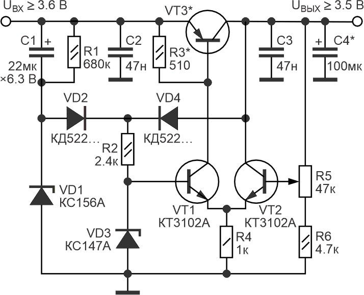

На Рисунке 2 представлен СН на трех транзисторах с дифференциальным каскадом (ДК), защитой от КЗ на выходе и несколько лучшими техническими характеристиками (Таблица 1).
Запуск СН и определение максимальных значений входных и выходных напряжений аналогичны СН №1.
Ток IН_МАКС определяется формулой
где
Поскольку в ДК к эмиттерному резистору (R4) подключаются сразу два транзистора, имеющих примерно равные IК, ток через канал эмиттер-коллектор каждого из транзисторов (VT1 и VT2) определяется формулой
Ток через резистор R3, как и в СН №1, приблизительно равен 0.6/R3.
По своей конструкции стабилизатор аналогичен СН №1; отличие состоит в том, что узел УК стабилизатора выполнен на термостабильном каскаде ДК (VT1, VT2, Рисунок 2). Как известно, выходное напряжение ДК имеет высокую термостабильность (при условии стабильных, либо колеблющихся, но равных по величине потенциалов на входах ДК). При этом температурные воздействия на транзисторы дифференциальной пары (VT1, VT2) взаимно компенсируются, в силу чего термостабильность каскада ДК в основном зависит от стабильности UОБР, подаваемого на его соответствующий вход (база VT1).
Электрическая принципиальная схема стабилизатора напряжения с дифференциальным каскадом.
Рисунок 2. Электрическая принципиальная схема стабилизатора напряжения
По этой причине, если UВЫХ СН превышает уровень 7…8 В, стабилитрон VD3, так же, как и в схеме на Рисунке 1, желательно установить с бо́льшим значением UСТ (подробнее см. в описании СН №1).
Налаживание стабилизатора заключается в балансировке ДК. Установив на выходе СН потенциал примерно 5…9 В, нужно измерить ток эмиттера (IЭ пары VТ1-VТ2) каскада ДК, для чего достаточно измерить потенциал на резисторе R4. Далее измерить IК VТ2 и подобрать R3 так, чтобы IК VТ2 равнялся половине общего тока IЭ VТ1-VТ2.

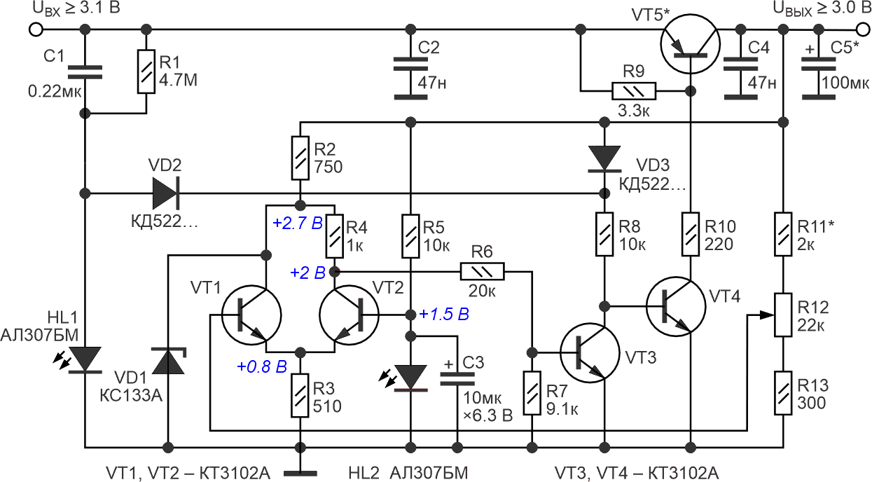

СН №3

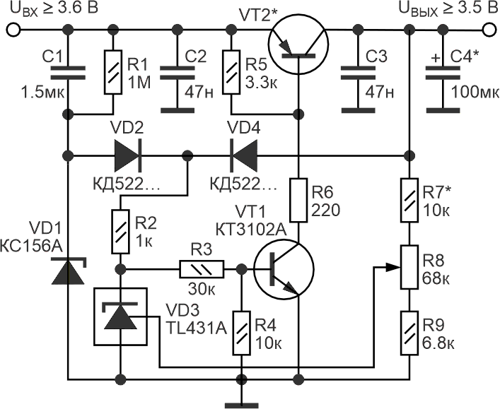

На Рисунке 3 представлен СН на пяти транзисторах с каскадом ДК, защитой от КЗ на выходе и улучшенными техническими характеристиками (Таблица 1), собранный из широко распространенных деталей.
Электрическая принципиальная схема стабилизатора напряжения с дифференциальным каскадом и УПТ.
Рисунок 3. Электрическая принципиальная схема стабилизатора напряжения с дифференциальным каскадом и УПТ.
Запуск, определение UВХ_МАКС, UВЫХ_МАКС и налаживание стабилизатора выполняются аналогично СН №2.
Ток IН_МАКС зависит от h21Э транзисторов VT3…VT5, номинала резистора R10 и определяется формулой
в которой
где
и КУС_УПТ – коэффициент усиления УПТ (VT3, VT4) по напряжению.
1.4/R6 – ток IR6 через резистор R6 (потенциал левого по схеме вывода R6 составляет 2 В, правого – примерно 0.6 В; соответственно, на R6 падает приблизительно 1.4 В); 0.6/R7 – ток IR7 через резистор R7. Разность IR6 – IR7 – это IБ_VT3.
Резистор R10 – токоограничительный, его сопротивление должно быть в несколько раз меньше сопротивления канала эмиттер-коллектор VT4 при максимальных значениях IН и UВХ; в противном случае этот резистор будет ограничивать КСТ.
Примерное значение R10 определяется формулой
где 0.6 – приблизительное значение падения напряжения на переходе база-эмиттер транзистора VT5 (на эту величину уменьшается рабочий потенциал UВХ_МАКС, поступающий на резистор R9); IБ_VT5_МАКС – максимальный ток базы VT5, приблизительно равный
ток IR9 определяется отношением 0.6/R9, где 0.6 – приблизительное значение потенциала между базой и эмиттером VT5.
По принципу действия стабилизатор аналогичен СН №2, но имеет два отличия:
  1. Между каскадом ДК (VT1, VT2) и регулирующим транзистором VT5 в целях улучшения характеристик стабилизации установлен усилитель постоянного тока (УПТ) на транзисторах VT3, VT4, подключенный к выходу ДК через согласующий делитель R6, R7.
  2. В целях улучшения балансировки каскада ДК в широком диапазоне UВЫХ питание ДК стабилизировано (рабочий диапазон UПИТ каскада примерно составляет 2.5…3.6 В), для чего используется параметрический стабилизатор R2, VD1.
При использовании СН с фиксированным выходным напряжением необходимость в стабилизации питания ДК отпадает. Элементы R2, VD1 при этом можно исключить, а также желательно оптимизировать потенциал UОБР на базе VT2, который не должен превышать уровня 80% от величины UВЫХ СН. При этом может потребоваться замена светодиода HL1 на стабилитрон, по возможности с термостабильным значением UСТ (подробнее – в описании к СН №1).
В случае UВЫХ < 5 В сопротивление R2 желательно уменьшить до 390 Ом в целях улучшения питания каскада ДК (для предотвращения чрезмерного снижения IК VT1 и VT2). Налаживание – аналогично СН №2. Режимы измерены при UВХ = 9 В, UВЫХ = 5 В.

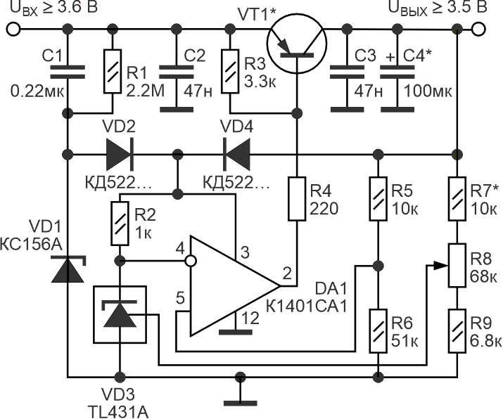

На Рисунке 5 представлен особо стабильный СН (Таблица 1) с использованием ИОН и интегрального УПТ на компараторе с защитой от КЗ на выходе.
Электрическая принципиальная схема стабилизатора напряжения на ИОН.
Рисунок 5. Электрическая принципиальная схема стабилизатора
напряжения на ИОН и компараторе.
Запуск СН, расчет резистора R4 и определение максимальных значений UВХ и UВЫХ аналогичны СН №3.
IН_МАКС СН определяется значением h21Э транзистора VT1, номиналами R3, R4 и максимальным выходным током компаратора DA1.
По принципу действия стабилизатор аналогичен СН №4, отличаясь только тем, что между каскадом УК (ИОН VD3) и регулирующим транзистором VT1 установлен интегральный УПТ DA1 на компараторе К1401СА1, работающий в линейном режиме (в качестве ОУ).
Использование компаратора вызвано тем что, диапазон выходных напряжений ОУ, в отличие от компараторов, имеет ограничения. Минимальное выходное напряжение ОУ составляет обычно 1…1.5 В, а максимальное, как правило, не превышает значения UПИТ – 1…1.5 В, что вызывает необходимость дополнительного согласования уровней UВЫХ ОУ и UВХ выходного регулирующего транзистора. Соответственно, это требует добавления согласующего транзисторного каскада, что отрицательно сказывается на устойчивости СН и в ряде случаев требует установки конденсатора ООС во входном каскаде УК, что ухудшает быстродействие СН.
Компараторы же, имеющие на выходе, как правило, транзисторный каскад с общим эмиттером без нагрузочного резистора (открытый коллекторный выход), не имеют ограничений по выходным напряжениям. В линейном режиме работы их диапазон UВЫХ составляет практически от 0 до +UПИТ и хорошо согласуется с выходным (регулирующим) каскадом СН.
Как и в СН №4, в целях расширения диапазона UВЫХ СН в качестве VD3 может быть использован ИОН с меньшим UСТ.
Делитель R5-R6 обеспечивает необходимый режим работы DA1 и рассчитывается следующим образом.
  1. Общее сопротивление R5 + R6 должно составлять величину в несколько раз меньшую входного сопротивления DA1, т. е. находиться на уровне нескольких десятков кОм.
  2. Соотношение сопротивлений R5/R6.
а) Минимальное UПИТ для компаратора К1401СА1 составляет, как известно, 3 В. На выходе СН при этом будет 3.5 В (с учетом падения напряжения на диоде VD4).
При этом потенциал на входах DA1 не должен превышать UПИТ. Соответственно, потенциал на выходе делителя (UВЫХ_Д), соединенного с входом DA1, не должен превышать 3 В.
б) При этом UВЫХ_Д не должно быть меньше 2.5 В, так как минимальное значение напряжения на выходе управляемого ИОН TL431 составляет 2.5 В. Поскольку в линейном режиме работы потенциал на обоих входах компаратора практически одинаков, потенциал на прямом входе DA1 и, соответственно, на выходе делителя R5-R6 также не должен быть меньше 2.5 В.
Таким образом, соотношение R5/R6 должно быть таким, чтобы при UВЫХ СН = 3.5 В UВЫХ_Д находилось в пределах 2.5…3 В.
Для выполнения этого условия необходимо, чтобы отношение R5/R6 находилось в пределах от 1:2.5 до 1:6 (оптимальное значение ≈ 1:4).
При UВЫХ СН, отличающихся от величины 3.5 В, UВЫХ_Д подстраивается автоматически.
Стабилизация UВЫХ описываемого СН осуществляется по двум петлям ООС (по обоим входам DA1): по прямому – через делитель R5-R6, и по инверсному – через ВУД R7-R9 и ИОН VD3.
В сочетании с использующимся в данном СН способом повышения КСТ посредством переключающегося диода запуска стабилизация СН становится настолько высокой, что при изменении UВХ от 6 до 24 В в диапазоне токов нагрузки от 0 до 0.15 А ∆UВЫХ СН не поддается обнаружению, составляя величину менее 0.0001 В, совершенно неразличимую на фоне собственных шумов СН, находящихся на уровне 0.0003…0.0005 В.
И лишь при IН ≥ 0.16 А (как известно, КСТ в значительной мере зависит от IН стабилизатора) и UВХ = 6…24 В становится возможным обнаружить ∆UВЫХ СН. Так, при IН = 0.2 А и UВХ = 6…24 В ∆UВЫХ составляет 0.001 В, что соответствует КСТ = 14,150.

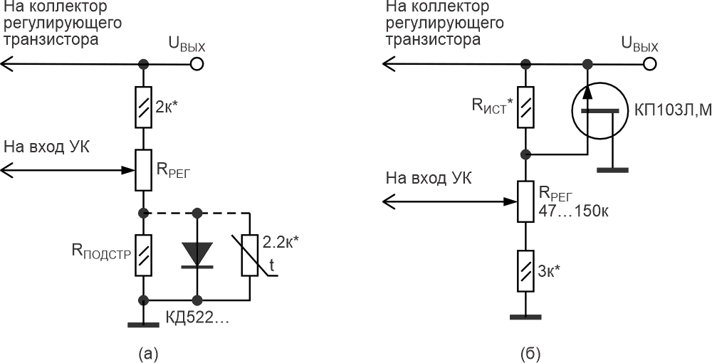

В случае необходимости повышения термостабильности любого из описанных выше СН в схему выходного делителя ВУД может быть введен термозависимый элемент (диод, терморезистор, транзистор), как показано на Рисунке 6а, б.
Способы температурной компенсации стабилизатора напряжения.
Рисунок 6. Способы температурной компенсации стабилизатора напряжения.
Наилучшие результаты получаются при использовании полевого транзистора (Рисунок 6б). Подбором его истокового резистора (RИСТ) можно добиться весьма высокой термостабильности СН.
Можно также использовать терморезистор (Рисунок 6а) с обратной функцией зависимости сопротивления от температуры. Преимущество терморезистора по сравнению с диодом заключается в том, что он имеет линейную зависимость сопротивления от приложенного напряжения и не ухудшает КСТ СН.
