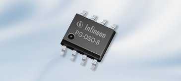

Infineon разработала промышленные стабилизаторы напряжения IFX2931
Infineon IFX2931
IFX2931 – это разработанный Infineon стабилизатор положительного напряжения с малым током потребления, который составляет не более 1 мА при выходном токе 10 мА. Он характеризуется очень низким падением напряжения между входом и выходом, которое составляет 0.2 В при токах до 10 мА, что делает его незаменимым для источников питания дежурного режима.
Infineon - IFX2931
Стабилизатор IFX 2931 GV50 имеет защиту от обратной полярности, может длительно работать при входном напряжении до 28 В и защищен от зеркальной (ошибочной) установки компонента на печатную плату. В нем предусмотрено ограничение выходного тока и отключение при перегреве. Прибор выпускается в экологически безопасном 8-выводном SMD-корпусе типа PG-DSO8.

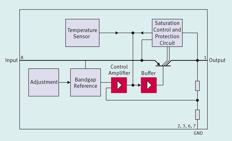

Блок-схема IFX 2931G
