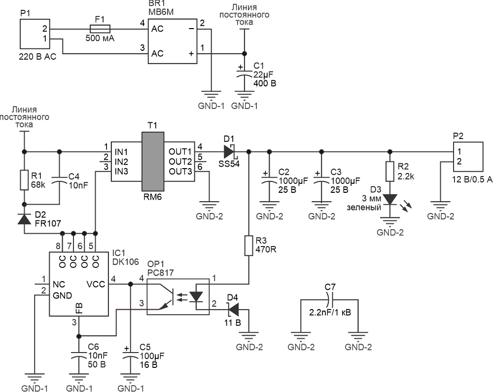

На Рисунке 1 показана принципиальная схема устройства. Сердцем схемы является микросхема контроллера DK106, которая делает ее простой, недорогой и легкой в сборке.
Принципиальная схема изолированного обратноходового AC/DC преобразователя, преобразующего напряжение 85-260 В переменного тока в постоянное напряжение 12 В при токе нагрузки до 0.5 А.
Рисунок 1. Принципиальная схема изолированного обратноходового AC/DC преобразователя, преобразующего

P1 – это клемма для входа переменного напряжения. F1 – предохранитель на ток 500 мА. Предпочтительно вместо F1 использовать плавкий резистор, поскольку это помогает еще больше очистить входное напряжение (RC-фильтр). BR – мостовой выпрямитель типа MB6M, а C1 – электролитический конденсатор 22 мкФ/400 В, сглаживающий пульсации. Элементы R1, C4 и D2 образуют снабберную RCD цепь для подавления высоковольтных коммутационных выбросов и звона на стоке внутреннего MOSFET контроллера (выводы OC). Конденсаторы C5 и C6 используются для снижения уровня помех.
OP1 – оптоизолятор PC817, который обеспечивает гальваническую развязку контура обратной связи, позволяя контроллеру измерять выходное напряжение и регулировать коэффициент заполнения импульсов ШИМ на первичной обмотке трансформатора. D4 – стабилитрон на напряжение 11 В для стабилизации выходного напряжения, а резистор R3 ограничивает ток, протекающий через светодиод оптрона OP1. Конденсаторы C2 и C3 снижают уровень высокочастотных помех. 3-миллиметровый светодиод D3 индицирует правильную работу источника питания.

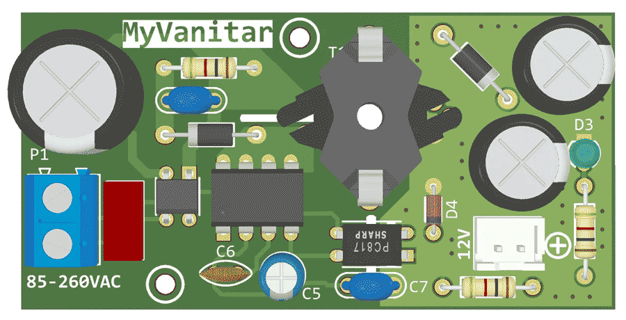

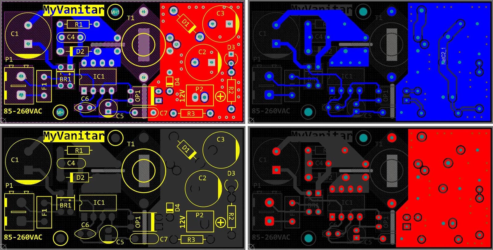

Компоновка печатной платы
Разводка печатной платы источника питания показана на Рисунке 2. Это простая в сборке и пайке двухслойная печатная плата, в которой использованы только компоненты для монтажа в отверстия.
Разводка печатной платы изолированного обратноходового AC/DC преобразователя.
Рисунок 2. Разводка печатной платы изолированного обратноходового AC/DC преобразователя.
Три изолирующих зазора (защита от токов утечки) сделаны для соответствия устройства требованиям стандартов безопасности высоковольтных печатных плат. Два сшитых полигона в выходной части схемы уменьшают длину и импеданс земляного контура, что снижает уровень помех и электромагнитных излучений. С этой же целью вывод стока MOSFET (вывод OC микросхемы контроллера) должен располагаться как можно ближе к первичной обмотке трансформатора. Кроме того, снабберная цепь должна располагаться как можно ближе к трансформатору, а площадь токовых петель следует свести к минимуму. На Рисунке 3 показан сборочный чертеж.
Схема размещения элементов на печатной плате.
Рисунок 3. Схема размещения элементов на печатной плате.

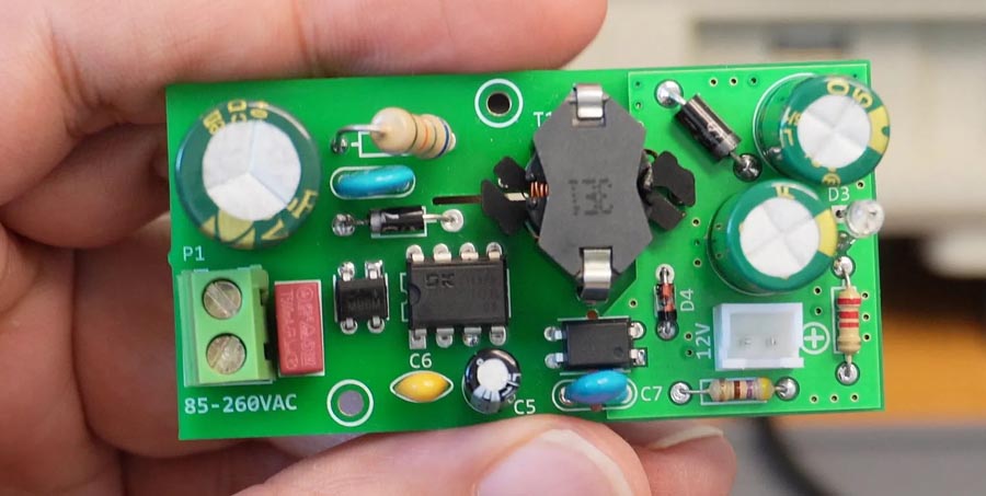

Сборка
Фотография собранной печатной платы показана на Рисунке 4, из которого видно, что плату можно легко собрать с помощью обычного паяльника. Остатки флюса на печатной плате следует удалить 99%-ным изопропиловым спиртом, особенно вблизи высоковольтных компонентов. Остатки флюса могут привести к коротким замыканиям и нестабильной работе.
Печатная плата в сборе.
Рисунок 4. Печатная плата в сборе.

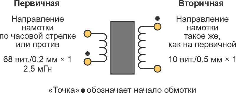

Трансформатор
На Рисунке 5 показана схема намотки трансформатора. Использован ферритовый сердечник RM6.
Трансформатор и указания по намотке.
Рисунок 5. Трансформатор и указания по намотке.
Начинайте с намотки первичной обмотки по часовой стрелке или против. Затем поместите каркас катушки в ферритовый сердечник и измерьте индуктивность первичной обмотки с помощью измерителя LCR. Если ваш измеритель LCR позволяет задавать частоту измерения, наилучшим значением будет 65 кГц (частота коммутации трансформатора), в противном случае установите 40 кГц. Шлифуйте центральный керн ферритового сердечника и измеряйте индуктивность первичной обмотки, пока не получите значение, максимально близкое к 2.5 мГн. Небольшое отклонение допустимо и не создаст проблем (например, 2.46 мГн или 2.54 мГн). Наконец, намотайте вторичную обмотку, соберите трансформатор и установите его на место.

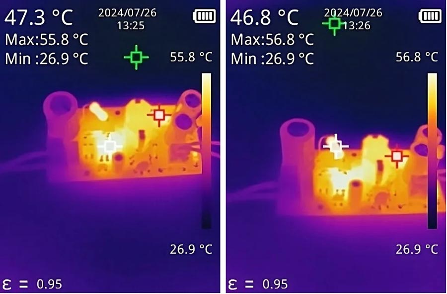

Тепловой портрет компонентов (ток нагрузки 500 мА в течение 15 мин). Входное напряжение 220 В.
Рисунок 6. Тепловой портрет компонентов (ток нагрузки 500 мА в течение 15 мин).

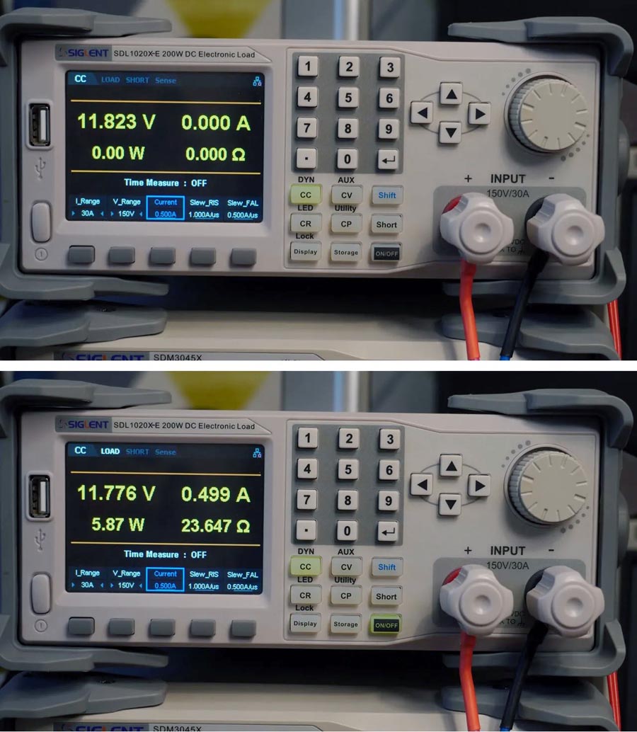

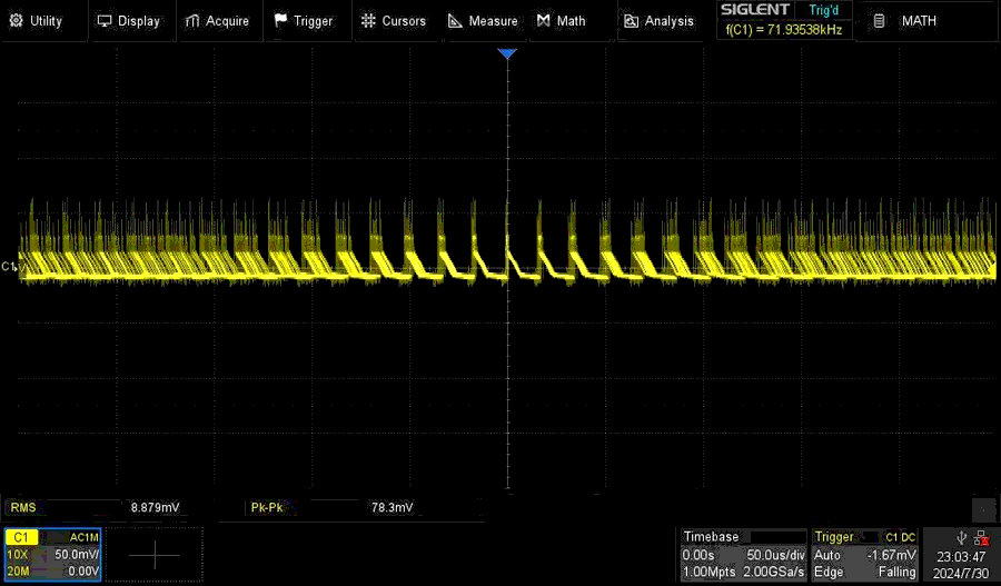

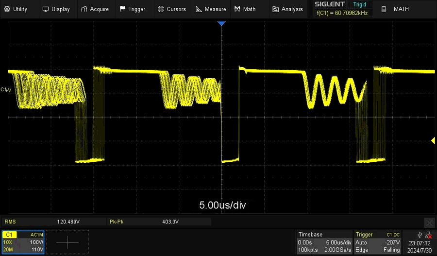

Этот источник питания был протестирован на стабильность выходного напряжения. Для проверки эффективности снаббера форма ШИМ-сигнала на выводе OC контроллера (вывод стока внутреннего MOSFET) контролировалась на стабильность, наличие скачков высокого напряжения и звона. На Рисунке 6 показан тепловой портрет компонентов после 15 минут максимальной рабочей нагрузки. Самая горячая точка была зафиксирована на выходном диоде Шоттки (около 56 °C), измеренная температура контроллера составила около 47 °C, а снабберного резистора – около 47 °C (температура окружающей среды составляла около 27 °C). Рисунок 7 позволяет оценить стабильность выходного напряжения, а на Рисунке 8 показаны выходные помехи при максимальном токе нагрузки. На Рисунке 9 показана осциллограмма сигнала на выводах OC (относительно земли). На нем виден близкий к идеальному пример демпфирования высоковольтных всплесков и звона.

Помехи на выходе источника питания (ток нагрузки 500 мА).
Рисунок 8. Помехи на выходе источника питания (ток нагрузки 500 мА).
Осциллограмма сигнала на выводах OC (относительно земли).
Рисунок 9. Осциллограмма сигнала на выводах OC (относительно земли).
