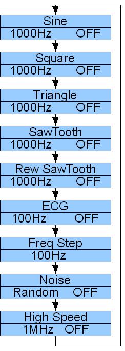

Все режимы работы и настройки отображаются на дисплее. Управление осуществляется с помощью пяти кнопок. Кнопки Up (вверх) и Down (вниз) используются для перемещения между пунктами меню, кнопки Left (влево) и Right (вправо) используются для изменения значения частоты. Кнопка Start/Stop – запускает/останавливает генерацию.
Вид меню генератора сигналов
DDS генератор на Atmega16: вид меню на ЖК дисплее
Стоит заметить, что имеется отдельный пункт меню, в котором изменяется шаг перестройки частоты (Freq Step). Данная опция позволяет менять значение частоты для всех сигналов в широком диапазоне с минимальным количеством нажатий кнопок и переходов по меню.

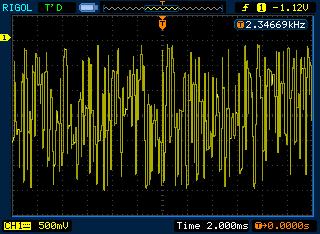

При генерации шума настройки частоты не требуется – используется простая функция генерации случайного числа, результат которой непрерывно поступает на выход DDS.

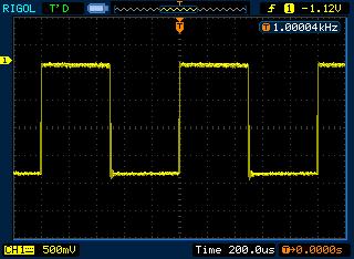

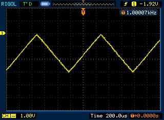

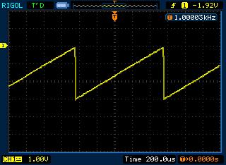

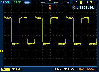

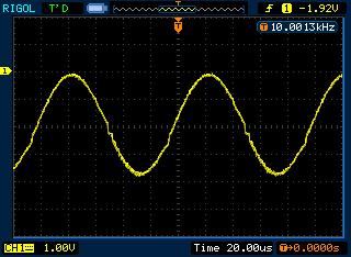

Работа генератора была проверена с помощью осциллографа и частотомера. На изображениях ниже – вид формы сигнала и основные параметры на осциллографе.
DDS генератор на Atmega16: Синусоидальный сигнал
DDS генератор на Atmega16: сигнал прямоугольной формы
Сигнал прямоуголной формы
DDS генератор на Atmega16: сигнал треугольной формы
Сигнал треугольной формы
DDS генератор на Atmega16: сигнал пилообразной формы
Сигнал пилообразной формы
DDS генератор на Atmega16:  шум
Шум
DDS генератор на Atmega16: высокочастотный сигнал 1 МГц
Высокочастоный сигнал 1 МГц
