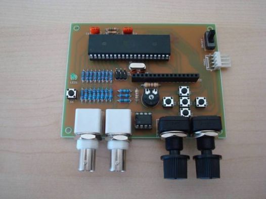

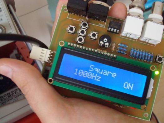

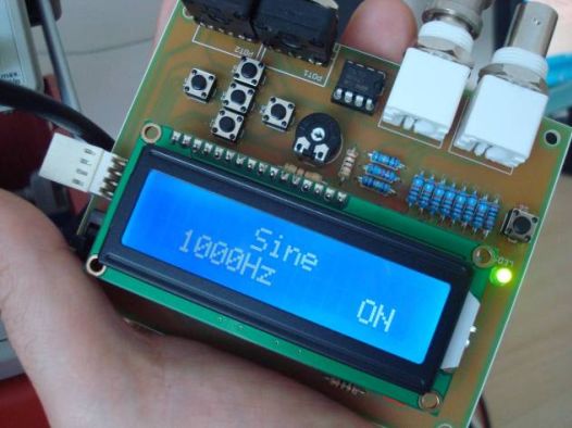

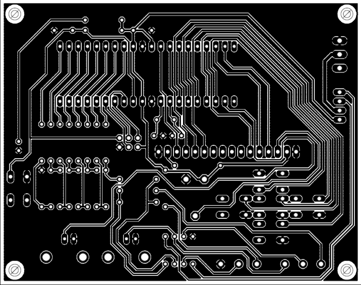

Это новая версия конструкции DDS генератора на микроконтроллере ATmega16, которая отличается от предшествующей разработки более компактными размерами. Разработанная печатная плата – односторонняя, но примененные компоненты – со штыревыми выводами (в первой конструкции – smd компоненты). Дополнительно были установлены: светодиод состояния (индикация питания) и выключатель питания.

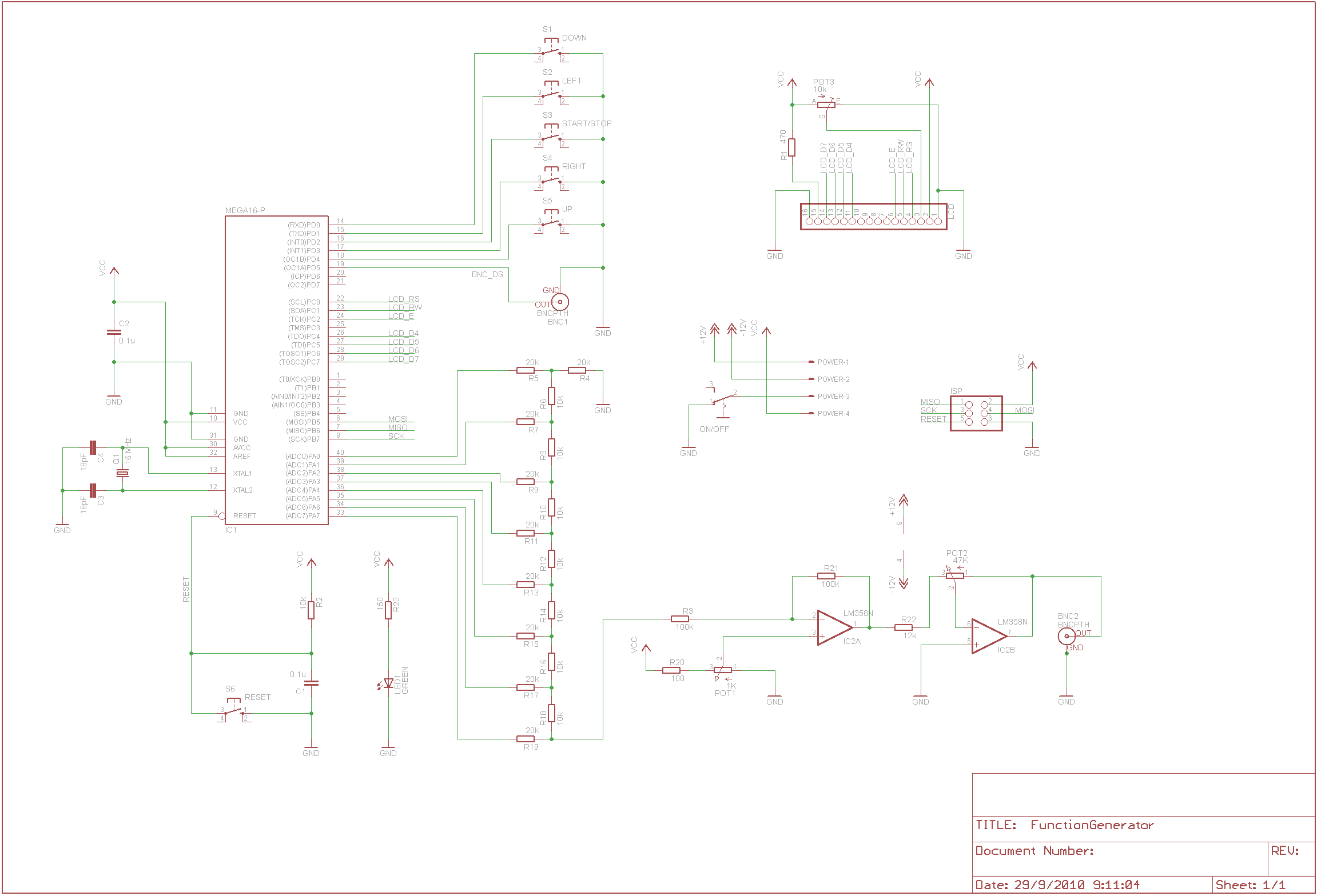

Принципиальная схема изображена на рисунке ниже.
DDS генератор на микроконтроллере ATmega16. вариант №2
Кликните для увеличения

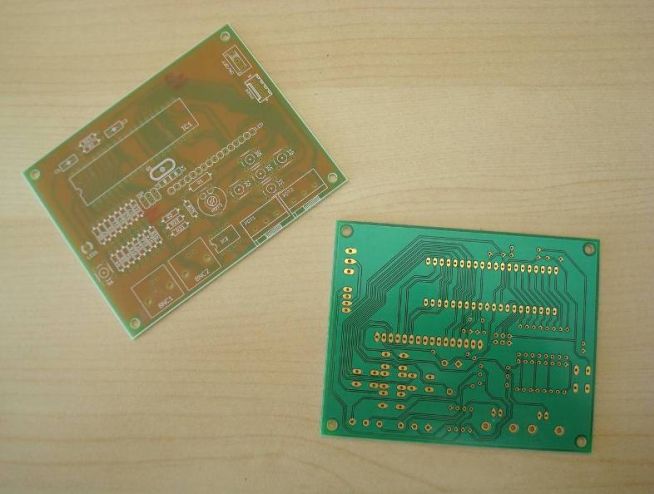

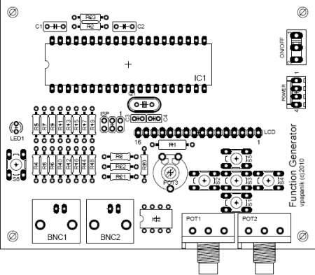

Рисунок печатной платы
DDS генератор вариант 2: печатная плата
Вид со стороны установки элементов
Внешний вид изготовленной печатной платы
Внешний вид платы с установленными компонентами
Список использованных элементов
Обозначение
в схеме
Номинал
R1 470 Ом
R2, R6, R8, R10,
R12, R14, R16, R18
10 кОм
R3, R21 100 кОм
R4, R5, R7, R9, R11,
R13, R15, R17, R19
20 кОм
R20 100 Ом
R22 12 кОм
R23 150 Ом
POT1 Потенциометр 1 кОм
POT2 Потенциометр 47 кОм
POT3 Пдстроечный резистор 10 кОм
C1, С2 100 нФ
C3, С4 18 пФ
Q1 Кварцевый резонатор 16 МГц
IC1 Микроконтроллер Atmel ATMEGA16P
IC2 Операционный усилитель LM358N
BNC1 - BNC2 Коннектор типа BNC
S1 - S6 Кнопки
LCD Header 16-выводный коннектор
для подключения дисплея
LCD Module ЖК модуль на базе контроллера HD44780
ISP Коннектор 2×3 для внутрисхемного
программирования
POWER Коннектор для подключения питания
LED1 Светодиод зеленого цвета свечения, 3 мм
ON/OFF Миниатюрный выключатель

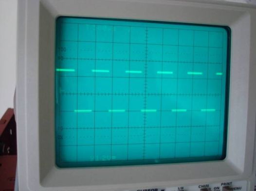

Работа генератора была проверена с помощью осциллографа
