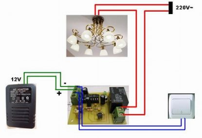

В первую очередь, это устройство используется, как электровыключатель. Оно включается, когда на катушку реле подается напряжение. На обычное реле, чтобы оно было включено, необходимо подавать напряжение постоянно. Импульсное же реле требует лишь короткого управляющего импульса и «запоминает» свое состояние. Иными словами, первый импульс включает реле, другой импульс приводит к размыканию его контактов.
Таким образом, для управления лампой импульсному реле необходимы кнопки, а не выключатели. Можно подключить несколько кнопок параллельно и разместить их в разных местах. Тогда станет возможным, например, включать лампу в одной комнате, и отключать ее, уже находясь в другой.
Импульсное цифровое реле – устройство, которое имитирует механический переключатель: сначала нажимаете на кнопку, и реле включается, второе нажатие выключает реле, при этом свет в комнате сначала появляется, а затем гаснет. Особенностью этой схемы является то, что она может быть использована в централизованной системе для домашней автоматизации. Другое преимущество – более низкая цена по сравнению с механическим переключателем с храповым механизмом. Импульсное цифровое реле является довольно стойким к электрическим помехам, соединение между кнопками и устройством может быть реализовано неэкранированным проводом любой длины.

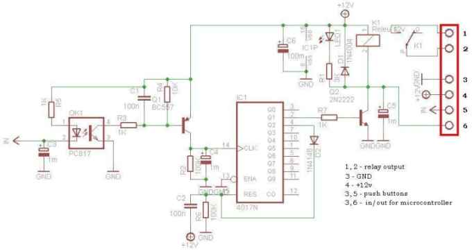

Эта схема управляет комнатным освещением. Основным компонентом является микросхема IC1 (CD4017). Все цепи гальванически развязаны от сети оптроном, это защищает работу схемы от электрических помех, которые могут наводиться на проводах подключения кнопок.
При нажатии на любую из кнопок светодиод оптрона подключается к земле, и его транзистор открывается. Ток транзистора усиливается каскадом на транзисторе Q1 (BC557), конденсаторе C1 и резисторах R3, R4. На резисторе R4 появляется напряжение, которое подается на контакт 14 десятичного счетчика IC1 (CD4017), его цифровой код увеличивается на 1, на контакте 2 появляется высокий логический уровень и реле включается. Подключенный к контакту 2 транзистор Q2 (2N2222), управляет реле К1. Диод 1N4004 (D1) развязывает выводы счетчика IC1. Светодиод LED1 – индикаторный. Он показывает состояние устройства (ВКЛ/ВЫКЛ).
Если еще раз нажать на любую из кнопок, код счетчика IC1 увеличивается на 1, на контакте 2 появляется низкий логический уровень, реле выключается, а на контакте 4 возникает сигнал логической единицы. Этот сигнал проходит через диод D2 на контакт 4 микросхемы CD4017, счетчик сбрасывается, то есть возвращается в исходное состояние. При этом схема готова к следующим нажатиям кнопок, чтобы включить реле.
Элементы С2, R6 включены в схему для формирования сигнала сброса при подаче напряжения питания +12 В. Конденсатор С2 быстро заряжается, формируя импульс на контакте «RES» микросхемы.
Коллектор транзистора Q2 подсоединен к контакту 6 клеммной колодки для подключения к внешней микроконтроллерной системе (например, дистанционного управления GSM, сетевого контроллера и т.д.). Эта микроконтроллерная система может включать реле, замыкая на землю коллектор Q2. Но сигнал с контакта 6 клеммной колодки можно использовать и для информирования микроконтроллера внешней системы о текущем состоянии устройства.
Для данного устройства применяется блок питания на 12 В постоянного тока. В режиме ожидания, когда реле К1 выключено, импульсное цифровое реле потребляет крайне малый ток. Когда устройство включено, потребление определяется током через катушку реле К1.

Надписи на схеме
Relay output
Выход реле
GND
Земля
Pushbuttons
Кнопки
In/out for microcontroller
Вх/Вых для микропроцессора

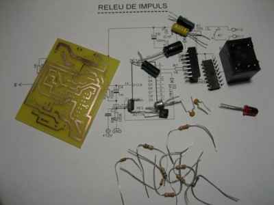

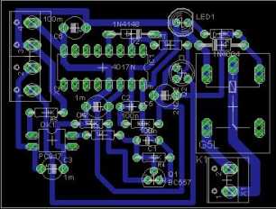

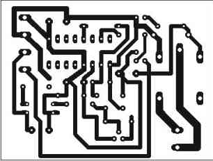

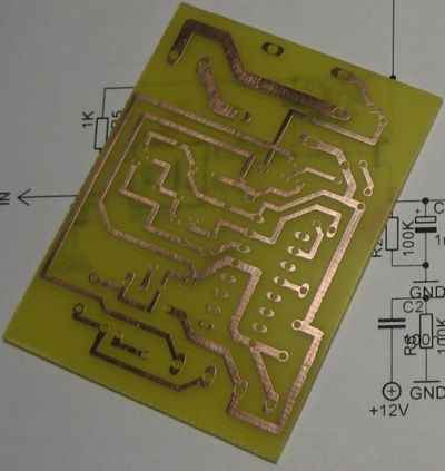

Печатная плата
Импульсное цифровое реле. Печатная плата
Скачать файлы схемы и печатной платы в Eagle

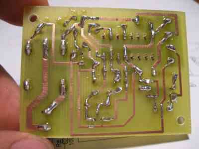

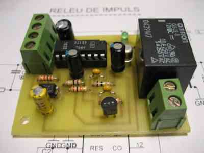

Импульсное цифровое реле. Печатная плата сверху Импульсное цифровое реле. Печатная плата снизу
Импульсное цифровое реле. Фото 1.
Импульсное цифровое реле. Фото 2.
