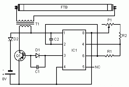

Невидимый свет. Низковольтное питание ультрафиолетовой лампы
Эта схема является простым преобразователем для питания ультрафиолетовой лампы низким напряжением. В качестве источника питания можно применить аккумулятор на 6 В или блок питания с выходным током не менее 1 А.
Принципиальная схема

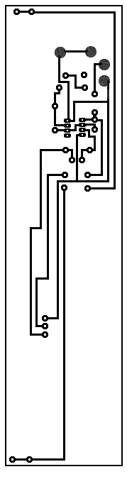

Печатная плата

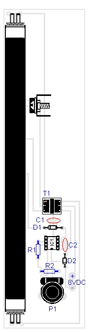

Невидимый свет. Низковольтное питание ультрафиолетовой лампы Невидимый свет. Низковольтное питание ультрафиолетовой лампы
Список элементов
Обозначение
Наименование
Примечание
C1
0.0047 мкФ
Керамический конденсатор
C2
0.1 мкФ
Дисковый конденсатор
D1, D2
1N4007
Выпрямительный диод
FTB
Ультрафиолетовая газоразрядная трубчатая лампа
IC1
555
Интегральный таймер
P1
10 кОм
Потенциометр
Q1
TIP30
Мощный транзистор PNP проводимости
R1
470 Ом
Резистор
R2
270 Ом
Резистор
T1
Повышающий трансформатор для инвертора средней мощности
 Панелька для микросхемы, радиатор для транзистора Q1, винт, гайка, печатная плата
Примечание:
Потенциометром P1 можно изменять интенсивность ультрафиолетового свечения.

  • Намотка имп.трансформаторТ1?
  • Первоисточника уже нет,удалили.... В английском варианте статьия питалово от 8 В (Американский стандарт питалова,видать лампа для полиции или измерений делалась) ! Транс можешь взять любой,на железе Р~1-3Вт,первичка 220 ,вторичка 6-8В только включи наоборот,то есть первичку на лампу. Такие же схемы использую китаёзы для запуска ЛДС ,правда не всегда там 555 стоит,больше блокинг используют....
  • А где контроль за режимом лампы?
  • ИЗДЕВАЕШЬСЯ ???? ты в Китаёзных самоделках много видел контроля ?
