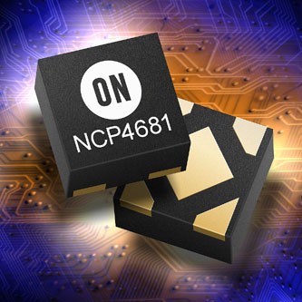

ON Semiconductor анонсировала пять ультраминиатюрных LDO линейных стабилизаторов напряжения, пополнив, тем самым, свой ассортимент микросхем для смартфонов и других портативных устройств. Новые приборы на основе КМОП технологии могут поддерживать выходной ток до 150 мА.
ON Semiconductor - NCP4681
При диапазоне выходных напряжений от 1.2 до 3.3 В стабилизаторы NCP4682 и NCP4685 имеют типовой ток потребления всего 1 мкА. Эти микросхемы включают в себя защиту по выходному току и полностью интегрированную схему плавного запуска для минимизации пускового тока и для того, чтобы гарантировать отсутствие превышения выходного напряжения в момент старта. Точность выходного напряжения составляет ±0.8%. Устройства доступны в корпусах UDFN-4 размерами 1 × 1 × 0.6 мм.
При точности выходного напряжения ±1.0% стабилизаторы NCP4681 и NCP4684 потребляют ток 1 мкА, а их выходное напряжение может быть выбрано в диапазоне от 0.8 до 3.6 В. Эти устройства так же имеют встроенную схему плавного запуска и защиту по выходному току, как в микросхемах NCP4682 и NCP4685. Стабилизаторы выпускаются в корпусах XDFN-4 с размерами всего 0.8 × 0.8 × 0.4 мм.
NCP4682 и NCP4681 имеют вход разрешения для перевода микросхем в режим ожидания с целью снижения потребляемого тока. В противоположность этому, NCP4684 и NCP4685 такой функции не имеют, чтобы снизить ток через общий вывод, тем самым, снижая ток потребления для приложений с аккумуляторным питанием, которые большую часть времени должны работать в активном режиме.
Стабилизаторы NCP4680, завершающие группу продуктов, способны работать при минимальном входном напряжении 1.4 В. Устройства обеспечивают отличную переходную характеристику с подавлением пульсаций 75 дБ и точностью выходного напряжения ±1%. Их выходное напряжение можно выбрать в диапазоне от 0.8 до 3.5 В. Стабилизаторы выпускаются в корпусах XDFN-4 размером 0.8 × 0.8 × 0.4 мм XDFN-4.
Все пять новых устройств отлично подходят для приборов с аккумуляторным питанием (таких, как MP3 плееры, сотовые телефоны, портативные системы GPS навигации, фото- и видеокамеры), бытовой техники (телеприставки и цифровые видеомагнитофоны) и коммуникационного сетевого оборудования (сереверы и маршрутизаторы), а так же для других областей применения, где необходима минимизация потребляемой мощности и размеров готового прибора.
Рабочий температурный диапазон устройств находится в пределах от –40 до +85 °C. NCP4682 и NCP4685 доступны в корпусах UDFN-4, NCP4681 и NCP4684 в SC-70 и XDFN-4, а NCP4680 – в СК-70 и XDFN-4. Все пять стабилизаторов могут выпускаться с шагом выходного напряжения 100 мВ, и по заявке доступны так же в корпусах SOT-23-5. Стоят новые микросхемы от $0.27 до $0.32 за штуку.
