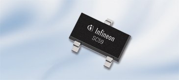

Новые приборы TLE4906-2K/-3K обеспечивают высокую точность порога переключения
Infineon TLE4906-2K TLE4906-3K
К семейству ключей на основе эффекта Холла Infineon добавила две новые ИС, которые гарантируют прецизионную реализацию точек переключения в магнитном поле и высокую температурную стабильность благодаря схемам активной компенсации и встроенным прерывателям (чопперам). Высокая точность достигается благодаря компенсации смещений, вызванных температурными эффектами. Переключатели имеют выходной каскад с открытым коллектором с нагрузочной способностью до 20 мА. Широкий диапазон рабочих напряжений (от 2.7 до 18 В) и защита от обратной полярности батареи (до –18 В) делают эти ИС идеальным выбором для различных систем определения положения. Приборы поставляются в миниатюрном корпусе SC59 для поверхностного монтажа. Включение выходной нагрузки происходит, когда значение магнитной индукции южного магнитного полюса превышает значение Bop, а выключение – при уровне ниже Brp.
Infineon - TLE4906-2K, TLE4906-3K
Эти однополярные выключатели в основном используются там, где требуется высокий порог включения Bop = 18 мТл (TLE4906-2K) или 28 мТл (TLE4906-3K), в частности, для устранения влияния паразитных магнитных полей. Область применения включает системы измерения положения, например, рычага переключения передач.

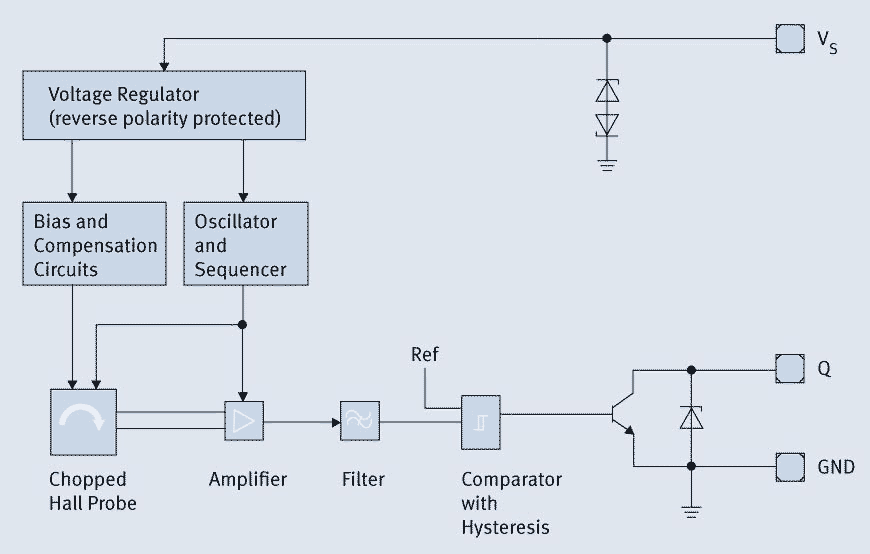

Блок-схема TLE49x6
