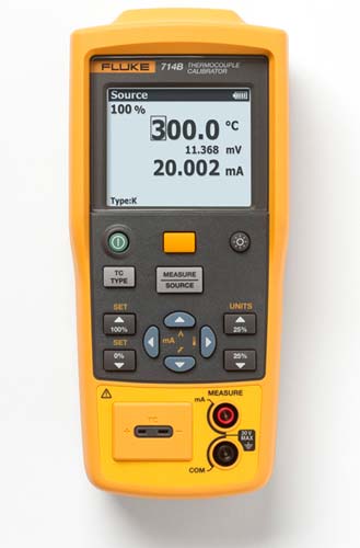

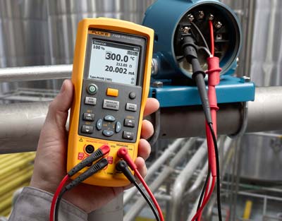

Модель Fluke 712B измеряет и моделирует 13 различных типов резистивных датчиков температуры (РТД) и сопротивление, модель 714B измеряет и моделирует 17 различных типов термопар и напряжение (в мВ), что позволяет проверять датчики технологического процесса путем непосредственного сравнения измеренных и сообщенных температур.
Кроме этого, калибраторы измеряют сигналы от 4 до 20 мА с разрешением 0,001 мА, одновременно являясь источниками температурного сигнала, причем все данные выводятся на большой экран с подсветкой, что упрощает калибровку датчиков.
Температурные калибраторы термопар Fluke 714B
Калибраторы могут пересчитать измеренный ток в мА в предварительно заданные значения для 0 и 100% на шкале температуры, чтобы проверить значения для 0 и 100% в датчике температуры. Они также поддерживают линейный сигнал и сигнал, автоматически изменяющийся с шагом в 25 процентов (на базе настроек для 0 и 100%).
Настройки сохраняются при выключении питания, что упрощает повторный запуск тестирования при включении калибратора. У обоих калибраторов есть встроенные магнитные подвесы, что обеспечивает их удобную установку при замерах.
