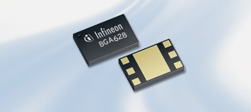

Infineon BGA628
Предлагаемый Infineon прибор BGA628 является очередным достижением на пути к снижению уровня шума и уменьшению форм-фактора широкополосных усилителей. Благодаря своим характеристикам (коэффициент шума 0.8 дБ при 2.4 ГГц, компактный форм-фактор и небольшое число необходимых внешних компонентов) данный прибор идеально подходит для применения в портативных устройствах, где размеры имеют критически важное значение: беспроводные сети, WiMAX, мобильное телевидение и др.
Infineon - BGA628
Однокристальный малошумящий усилитель имеет встроенную схему смещения, ВЧ дроссель и схему согласования на выходе. Благодаря этому значительно сокращаются сроки разработки, упрощается встраивание малошумящего усилителя во входной каскад приемника и повышается чувствительность беспроводной системы.
Кроме того, в малошумящем усилителе имеется встроенный выключатель, который может легко управляться постоянным напряжением, равным напряжению источника питания.
Встроенная защита от электростатического разряда (ESD) 2 кВ (HBM) обеспечивает высокий уровень ESD-устойчивости и исключает риск возникновения бросков напряжения, вызванных электростатическим разрядом, при использовании приемника.
Особенности
  • Чрезвычайно тонкий миниатюрный корпус
    • Корпус TSLP7-8 (всего 1.4 × 1.26 × 0.31 мм)
  • Высокий коэффициент усиления при низком токе потребления, составляющем 5.8 мА
    • Gma = 19.0 дБ на частоте 2.4 ГГц
  • Чрезвычайно низкий коэффициент шума
    • NFmin = 0.8 дБ на частоте 2.4 ГГц
  • Выключенное состояние: энергосберегающий режим
  • Встроенная схема предварительного согласования на выходе
  • Небольшое число внешних компонентов
  • Защита всех выводов от электростатического разряда (2 кВ HBM)
