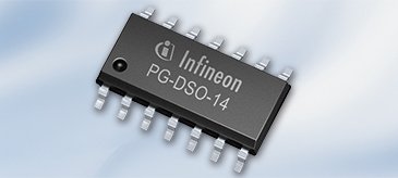

Компания Infineon расширила свое пользующееся успехом семейство PROFET+, включив в него новую продукцию с более низким омическим сопротивлением.
BTS5008-1EKB, BTS5010-1EKB, BTS5012-1EKB и BTS5016-1EKB обеспечивают все хорошо известные характеристики семейства PROFET+, в том числе превосходные функции диагностики и защиты. Они специально предназначены для управления лампами накаливания и светодиодами в тяжелых условиях, свойственных работе в автомобилях, например в автомобилях с 12-В питанием.
Infineon - BTS5008-1EKB, BTS5010-1EKB, BTS5012-1EKB, BTS5016-1EKB
Вся продукция PROFET+ имеет идентичный набор функций. Разработчикам, которые работали с одной из моделей, автоматически будут знакомы и другие модели. Свойственная семейству устойчивость в случае короткого замыкания обеспечивает более длительный срок службы системы, в то время как превосходная точность измерения тока позволяет диагностировать самые малые нагрузки, включая светодиоды. Все модули имеют идентичные корпуса, что предоставляет разработчикам максимум гибкости и позволяет им изменять нагрузки и приборы, не внося существенных изменений в разводку печатной платы.
Это новый уровень модульности, который обеспечивает полную совместимость по выводам между 12-В и 24-В приборами. Новая продукция будет поставляться в корпусе PG-DSO-14.
