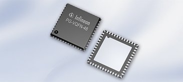

Последнее поколение системообразующих микросхем System Basis Chips (SBC) компании Infineon — это монолитные интегральные схемы в корпусе с улучшенными тепловыми характеристиками. TLE9266QX и TLE9267QX — первые представители этого нового поколения.
Infineon - TLE9266QX, TLE9267QX
Разработанные специально для эксплуатации в тяжелых условиях, свойственных автомобильной среде, эти приборы предназначены для устройств, в которых обмен данными осуществляется по шинам CAN и LIN, например контроллеров кузовной электроники, межсетевых интерфейсов и систем отопления, вентиляции и кондиционирования воздуха. В частности, они обеспечивают защиту от воздействия электростатического разряда и электромагнитную совместимость, которые требуют OEM-производители комплектующих для автомобилей.
Новое поколение SBC обеспечивает высокую производительность при работе с встроенными высокоскоростными CAN- и LIN-трансиверами, несколькими стабилизаторами с низким падением напряжения (LDO) для 5-В питания и 16-битным SPI-интерфейсом для управления и контроля прибора. Кроме того, они имеют конфигурируемый сторожевой таймер, выходы limp home и настраиваемую защиту от чрезмерного снижения напряжения питания. Наличие режимов пониженного энергопотребления делает их идеальными для работы в устройствах, которые питаются от аккумуляторной батареи.
Модульный подход обеспечивает программную и аппаратную совместимость всего семейства, упрощая программирование.
