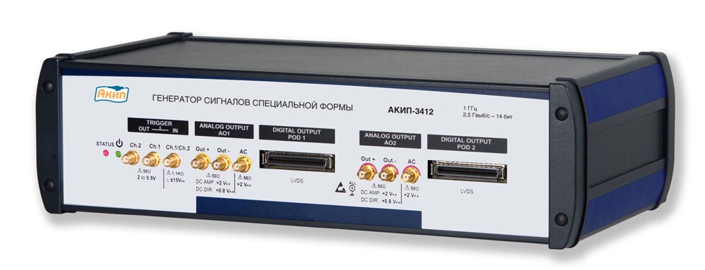

Серия генераторов АКИП на базе персональных компьютеров пополнилась новой высокопроизводительной моделью АКИП-3412. Новый генератор обладает самыми высокими техническими показателями в серии: разрешение по амплитуде - 14 бит, частота дискретизации в реальном времени 2.5 ГГц и полоса пропускания 1 ГГц.
Высокая полоса пропускания и высокое разрешение позволяет создавать с помощью АКИП-3412 самые сложные по форме высокочастотные сигналы, с цифровой или аналоговой модуляцией для функциональных тестов, где требуется высокая производительность.
Возможности для тестирования
  • генератор ВЧ-сигналов
  • цифровая модуляция
  • ультра-низкий уровень гармонических искажений
  • выбор типа выходного сигнала: высокочастотный, с внутреннего ЦАП, DC
  • высокоскоростной цифровой выход
  • мультиканальная синхронизация (управление несколькими генераторами при их синхронной работе)
  • сочетание в одном приборе различных принципов формирования сигнала – прямой цифровой синтез, генератор произвольных форм или функциональный генератор
Управление и пользовательский интерфейс
Управление генераторами АКИП-3412 осуществляется через ПК по USB интерфейсу. Управляющее программное обеспечение может быть установлено на любом персональном компьютере, а также на контрольно-измерительном оборудовании, имеющем «открытую платформу», например на осциллографах LeCroy. Это дает широкие возможности по комбинированию различных средств измерений на базе ПК и формированию единого программно-аппаратного комплекса.
Пользовательский интерфейс генераторов представляет собой унифицированную программу, которая аналогична с управляющей программой других приборов на базе ПК, например ArbStudio от компании Teledyne LeCroy. Для простоты управления или доступа к различным продвинутым функциям управление разделено на различные режимы: простой функциональный генератор, формирование сложных произвольных форм, генератор на принципе прямого цифрового синтеза (необходим для формирования различных аналоговых модуляций), генератор последовательностей.
Основные характеристики
  • Частота дискретизации в реальном времени 2.5 ГГц
  • Разрешение ЦАП 14 бит
  • Полоса пропускания 1 ГГц
  • Длинная память: 64 МБ/канал
  • 2 канала
  • Прямой выход ЦАП – связь по входу DC:
    • 1,6 Впик-пик (дифференциальный режим) / 0.8 В пик-пик (выход с общей землей).
    • Полоса частот >1 ГГц
  • ВЧ выход - связь по входу AC:
    • –10 дБм … +10 дБм (дифференциальный режим)
  • Выход DC - связь по входу DC:
    • 4 В пик-пик (дифференциальный режим)/ 2 В пик-пик (выход с общей землей).
    • Полоса частот > 600 МГц
  • Гармонические искажения: < –65 дБн
  • Негармонические искажения: < –74 дБн (1 кГц … 1 ГГц)
  • Мультиканальная синхронизация: компенсация фазового сдвига с разрешением 10 пс
  • Генератор последовательностей 16/32 бит @ 1250/625 МБ
Генераторы АКИП-3412 незаменимы, если требуется формирование действительно сложного по структуре сигнала, который может использоваться для эмуляции различных технологических процессов в телекоммуникации, в протоколах последовательной передачи, для обучения в учебных заведениях или для научных исследований.
