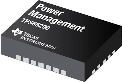

Многорежимное устройство управления питанием содержит три конфигурируемых постоянно включенных источника
Texas Instruments - TPS65290Texas Instruments (TI) представила многорежимное устройство управления питанием, позволяющее поддерживать общий ток покоя системы на ультранизком уровне 100 нА. Новая микросхема TPS65290 рассчитана, в первую очередь, на микроконтроллерные счетчики расхода газа и воды с батарейным питанием, но может использоваться и во многих других приложениях. Устройство поддерживает все режимы нагрузки с токами от 100 нА до 500 мА.
TPS65290 содержит три конфигурируемых в процессе производства источника питания, находящихся в режиме «постоянно включен», для обслуживания спящего режима микроконтроллера и поддержки функций автоматического выбора между входным напряжением и выходом повышающе-понижающего преобразователя. Кроме того, предусмотрена возможность совместной работы TPS65290 со всеми процессорами ультрамаломощного семейства MSP430, такими, например, как MSP430F5328.

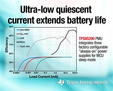

  • Увеличение времени работы от батареи. С новой микросхемой разработчики могут создавать системы, работающие от одной батареи в течение 10 лет. Три конфигурируемых на фабрике источника питания могут иметь следующие опции:
    • Программируемый источник смещения для питания микроконтроллера в режиме сна: 10 мА, собственный ток потребления 100 нА.
    • LDO стабилизатор: 10 мА, собственный ток потребления 400 нА.
    • Повышающий преобразователь: 30 мА, собственный ток потребления 300 нА.

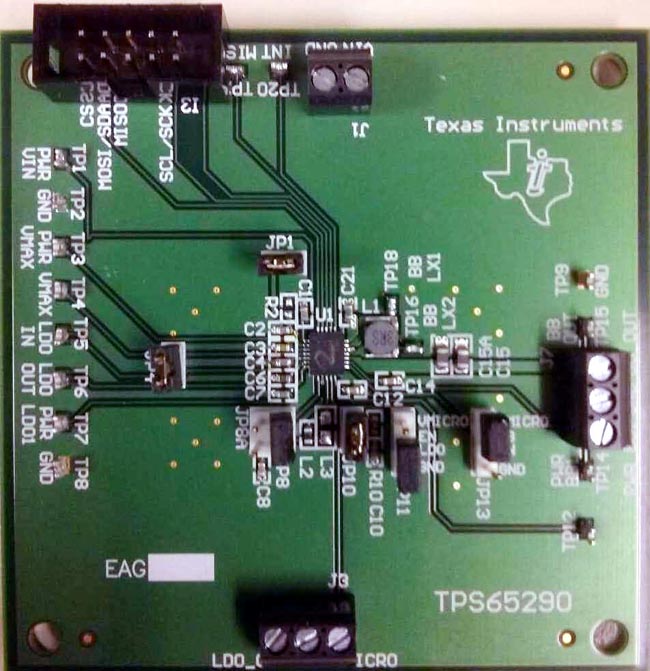

TPS65290 поставляются в 24-выводных корпусах VQFN размером 4 × 5 мм по рекомендованной розничной цене $1.75 за штуку при объеме партии 1000 приборов. Для изучения особенностей микросхем и сокращения сроков разработки конструкторы могут заказать оценочные модули TPS65290BMEVM и TPS65290LMEVM.
Texas Instruments - TPS65290BMEVM
