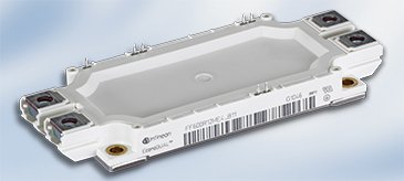

Модули EconoDUAL от Infineon демонстрируют качественно новые характеристики

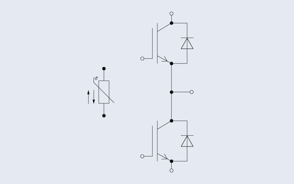

Infineon FF600R12ME4C
Новые встречно-параллельные диоды Infineon, используемые в модулях FF600R12ME4C(_B11), улучшают характеристики обратного восстановления. Кроме того, они на 50% снижают потери IGBT на включение, обеспечивают превосходные характеристики мягкого восстановления и позволяют упростить защиту от электромагнитных помех.
Новые модули предлагаются в вариантах исполнения с выводами PressFIT и под пайку.
Особенности
  • Новый диод с улучшенными характеристиками мягкого восстановления
  • Пониженные потери при включении
  • Уменьшенный уровень электромагнитных помех
  • Превосходные тепловые характеристики, обеспечивающие полное использование мощности
  • Модификация существующих инверторов простой заменой модулей
  • Имеются модули с выводами PressFIT и с выводами под пайку
