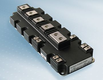

Компания Infineon Technologies выпустила высоконадежные IGBT модули с повышенной плотностью мощности: модуль PrimePACK™ с номинальным током коллектора 1400 A и напряжением 1700 В в корпусе PrimePACK 3, а так же очередной представитель семейства EconoDUAL™, модуль EconoDUAL 3 с током 600 A и при 1200 В.
Infineon - PrimePACK
Модуль FF1400R17IP4 с номинальным током коллектора 1400 A и напряжением 1700 В в корпусе PrimePACK 3 существенно расширил линейку модулей PrimePACK. Области применения: возобновляемые источники энергии, транспорт, CAV (коммерческий, сельскохозяйственный и строительный транспорт) и силовые промышленные приводы. Новый IGBT модуль отвечает стремительно растущим требованиям рынка в отношении большой мощности, компактных размеров и высокой надежности. Размеры PrimePACK 3: 89×250 мм. Новый модуль, как и все семейство, отличают оптимизированная топология кристалла и продуманный дизайн модуля. Инновационная концепция корпусирования позволила улучшить распределение и рассеивание тепла, уменьшить тепловое сопротивление между базовой платой и теплоотводом, а так же свести к минимуму внутреннюю паразитную индуктивность.
Модуль FF600R12ME4 в корпусе EconoDUAL 3 на сегодняшний день – самый эффективный в популярном семействе EconoDUAL, с номинальным током коллектора 600 A и напряжением 1200 В. Области применения: частотные преобразователи в автоматических системах приводов, центральные инверторы в системах солнечной энергетики, дизель-генераторные приводы двигателей (CAV). За счет оптимизации конструкции с точки зрения технологии коммутации и теплового сопротивления, стало возможным применять модули при больших токах, что повышает их эффективность. При использовании модуля FF600R12ME4 увеличивается диапазон мощности на 30% при тех же размерах корпуса. В дополнение к стандартной версии с выводами под пайку, в семействе EconoDUAL 3 появилась версия с выводами под запрессовку типа PressFIT.
