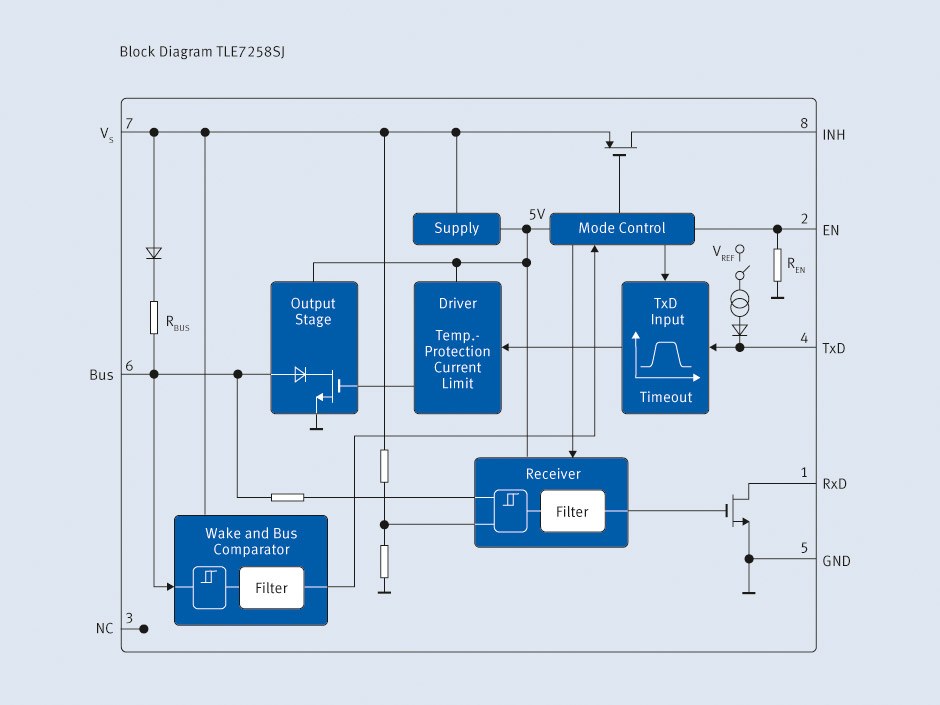

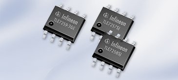

Компания Infineon представила приборы TLE7257SJ, TLE7258SJ и TLE7259-3GE, которые дополняют линейку ее LIN-трансиверов. Широкий ассортимент приборов, включенных в эту линейку, позволяет разработчикам наиболее точно подобрать транзистор и набор характеристик, наилучшим образом отвечающих индивидуальным потребностям приложений.
Infineon TLE7257SJ
Все приборы данного семейства прошли проверку на соответствие требованиям мировых OEM-производителей. Они имеют превосходную электромагнитную совместимость и защиту от электростатического разряда, соответствуют спецификациям LIN 2.x и SAE-J2602 и одобрены для использования по всему миру.
Infineon TLE7257SJ
Особенности
  • Скорость обмена данными до 20 Кбод
  • Соответствуют требованиям стандартов LIN 2.x, ISO 17987-4 и SAE J2602
  • Очень низкое потребление тока в спящем режиме
  • Очень низкий уровень электромагнитных излучений, Высокая устойчивость к электромагнитным помехам
  • Совместимость по уровню цифровых сигналов ввода/вывода для 3.3-В и 5-В микроконтроллеров
  • Защита шины от короткого замыкания на VBAT и на землю (GND)
  • Одобрены для использования OEM-производителями по всему миру
