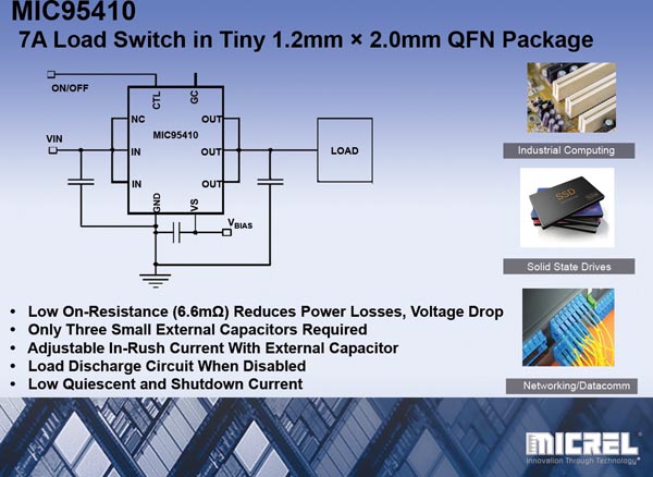

Компания Micrel представила 7-амперный коммутатор нагрузки MIC95410 в компактном корпусе размером 1.2 × 2.0 мм. Устройство, которое может использоваться в системах с распределенным питанием, позволяет управлять последовательностью подключения шин питания и скоростью нарастания напряжения на нагрузке, что часто необходимо в таких устройствах, как промышленные компьютеры, серверные платы, медицинские приборы, планшеты, ноутбуки и твердотельные диски. MIC95410 готовы к поставкам в промышленных объемах по цене $0.45 за штуку в партиях из 1000 приборов.
Micrel - MIC95410
«Коммутаторы нагрузки используются в широком спектре приложений для селективного отключения подсистем или секций печатных плат в режимах снижения энергопотребления. Это сводит к минимуму потребление мощности оборудованием, но требует управляемых коммутаторов для мягкой реактивации его подсистем, – заявил Брайан Хедаяти (Brian Hedayati), вице-президент по маркетингу высокопроизводительных линейных и силовых решений компании Micrel. – Для решения этой проблемы Micrel объединила свою запатентованную технологию изготовления MOSFET с усовершенствованной конструкцией корпуса и теперь может предложить рынку самые миниатюрные в отрасли 7-амперные переключатели нагрузки, сберегающие до 40% площади печатной платы».
Устройство питается напряжением от 2.7 В до 9 В и может переключать шины от 0.5 В до 5.5 В. Интегрированные МОП транзисторы со сверхмалым сопротивлением открытого канала 6.6 мОм минимизируют рассеиваемую мощность и снижают падение напряжения на ключе, повышая таким образом точность напряжения, подключаемого к нагрузке, что особенно важно в низковольтных приложениях. Микросхема имеет вход управления последовательностью включения и вывод для дополнительного конденсатора, позволяющего пользователю устанавливать время нарастания выходного напряжения. Параметры MIC95410 гарантируются в диапазоне рабочих температур от –40 °C до +125 °C.
