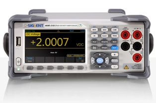

Новый вольтметр АКИП-2101 от компании-производителя Siglent (КНР) сочетает в себе множество преимуществ современных цифровых мультиметров, таких как: большой графический дисплей с функцией отображения сразу же двух измеряемых параметров, высокое разрешение (макс. 5½ разряда), скорость измерений (до 150 изм./с), функция регистрации измеряемых параметров, как во внутреннюю память (1 ГБ), так и на внешний USB-носитель.
Siglent АКИП-2101
Такое сочетание высокой производительности, превосходных технических характеристик и одновременно удобства использования предлагает беспрецедентную возможность проникновения в исследуемые процессы для получения наиболее полных и наглядных результатов теста.

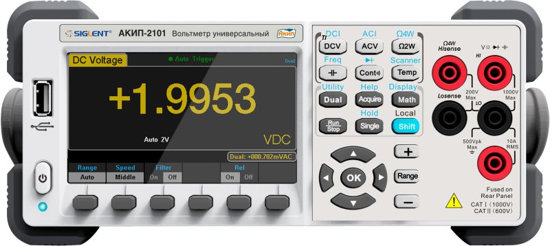

Особенности и преимущества АКИП-2101:
  • 11 измерительных функций, включая измерение силы постоянного и переменного тока, постоянного и переменного напряжения, сопротивления по 2-х и 4-х проводной схеме, частоты, периода, температуры, а также прозвон цепи и проверку диодов
  • Базовая погрешность (DCV): ±0.015%
  • Разрешение 5½ разрядов, макс. разрешение 1 мкВ/1 нА (DCA)/1 мОм
  • Быстродействие: до 150 изм./с
  • Цветной графический TFT-дисплей (диаг. 11 см, 480 × 272 точек), одновременное измерение 2-х параметров
  • Отображение результата измерений с помощью аналоговой шкалы (bar-graph)
  • Измерение переменного сигнала с постоянной составляющей (AC+DC)
  • Измерение сигнала произвольной формы и с учетом искажений (True RMS)
  • Измерение температуры (термопара и термосопротивление/Rtd)
  • Автоматический и ручной выбор пределов измерений
  • 2-х и 4-х проводная схема измерения сопротивления
  • Внутренняя память 1 ГБ (расширение внешним USB-flash)
  • Встроенный регистратор данных (10 К отсчетов) с настраиваемой скоростью выборки
  • Развернутое меню синхронизации и запуска измерений, допусковый контроль
  • Математические функции (5): мин/макс/среднее; дБ/дБм, Δ-измерения.
  • Статистическая обработка: Min/Average/Max значение, Span, Std dev –ср.кв. отклонение (СКО), Samples – число отсчетов (выборок), гистограммы, построение тренда
  • Интерфейсы: LAN, USB host/device (поддержка VXI11, USBTMC), GPIB (опция)
  • Программное обеспечение EasySDM для ДУ и передачи данных на компьютер
  • Поддержка меню файловой системы, встроенная экранная помощь (HELP)
Для удобства встраивания прибора в автоматизированные измерительные комплексы по шине GPIB/КОП, кроме штатных стыков предусмотрена опция USB-GPIB. При подключении данного кабеля-адаптера к гнезду панели USB host пользователь получает интерфейс GPIB для интегрирования АКИП-2101 в измерительную схему, программирования и дистанционного управления вольтметром.
По сочетанию «цена/возможности» новый вольтметр АКИП-2101 имеет хорошие перспективы быть востребованным на рынке измерительного оборудования общего назначения, а также среди специалистов электронщиков.
Новые универсальные вольтметры АКИП-2101 поступили на склад компании и доступны для заказа клиентами. Планируется проведение сертификационных испытаний прибора для целей утверждения типа СИ (включение в Госреестр СИ РФ).
