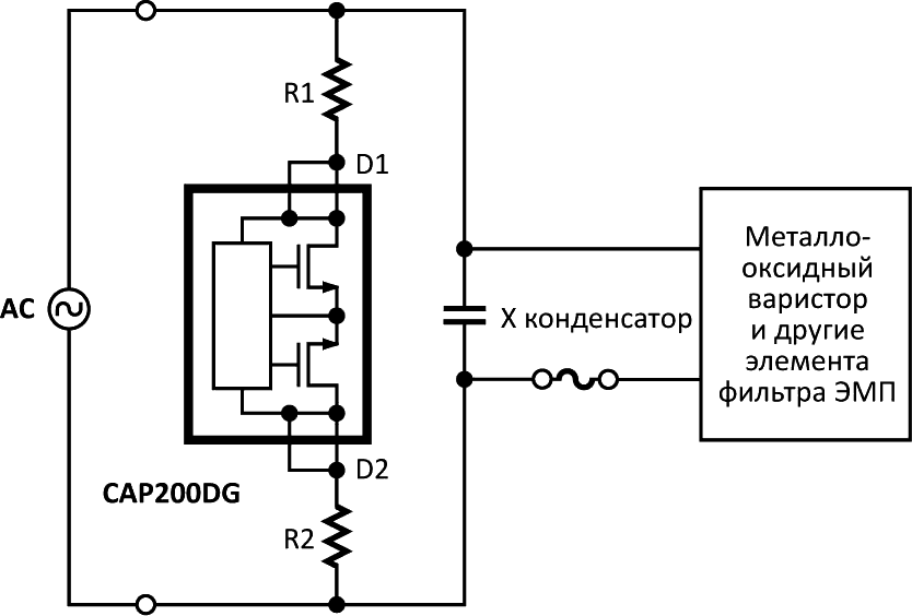

Микросхемы CAPZero-2 представляют собой интеллектуальные высоковольтные ключи, значительно снижающие потребление входной мощности в отсутствие нагрузки и в режиме ожидания. Включенные последовательно с резисторами, обеспечивающими цепь безопасного разряда шунтирующего питание X конденсатора, устройства CAPZero-2 разрывают путь тока через эти разрядные резисторы, сокращая теряемую в них мощность до нуля. При отключении переменного напряжения ключ CAPZero-2 автоматически и безопасно разряжает X конденсатор, закорачивая цепь и отводя энергию от вынутой сетевой вилки.
Микросхема разряда X конденсатора CAPZero-2 устраняет основные причины потерь мощности, позволяя создавать источники питания, соответствующие новому комплексному стандарту безопасности IEC 62368-1, охватывающему широкий сегмент оборудования, потребляющего энергию. Новый стандарт заменяет IEC 60950 и IEC 60065, и в ближайшее время станет обязательным. Имея сертификаты безопасности, выданные организациями CB и Nemko, CAPZero-2 снимает с разработчиков заботу о проведении отдельных тестов на безопасность емкостного разряда цепи питания.
CAPZero-2 - Полная схема типичного приложения
Полная схема типичного приложения.
