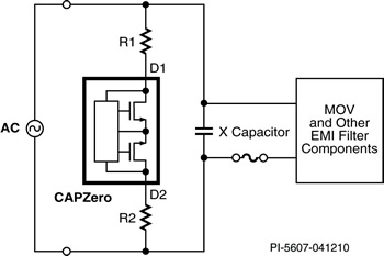

Компания Power Integrations – мировой лидер в производстве высоковольтных аналоговых микросхем для построения импульсных преобразователей – представила семейство микросхем CAPZero. Это семейство инновационных 2-х выводных микросхем, разряжающих X – конденсатор и исключающих потери в фильтре ЭМИ источника питания. Новая технология позволяет источникам питания соответствовать высоким стандартам энергосбережения. Микросхема семейства CAPZero представляет собой небольшой высоковольтный ключ, включенный последовательно с разрядными резисторами. При приложении входного переменного напряжения, CAPZero блокирует ток через разрядные резисторы, тем самым, снижая мощность, потребляемую этой цепью, до нуля. При снятии входного питающего напряжения CAPZero автоматически безопасно разряжает X - конденсатор через разрядные резисторы, тем самым, предотвращая появление высокого напряжения на вилке, где это небезопасно для пользователя.

По словам Девида Нью (David New) – продакт-маркетинг менеджера Power Integrations: “Новые более жесткие стандарты энергосбережения указывают на цепь разряжающих резисторов как на серьезный источник потери энергии, особенно для источников питания мощностью выше 50 Вт. CAPZero – это простое и экономически эффективное решение, которое не требует существенных изменений печатного узла источника питания. При этом данное решение полностью устраняет проблему паразитного энергопотребления цепи разряда. Данное решение легко применить как в новых источниках питания, так и внедрить в уже существующие решения, что сделает их энергетически эффективными”.
Типовая схема включения:
