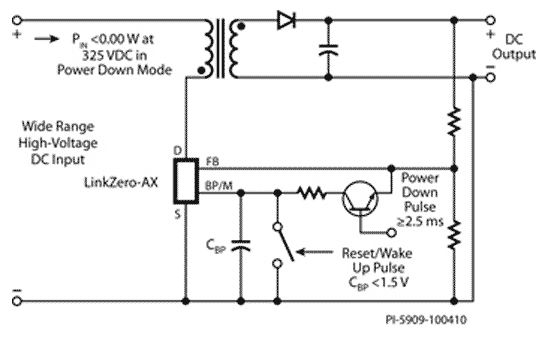

Микросхемы семейства LinkZero-AX характеризуются режимом, который может отключить от сети вспомогательный источник питания в тот момент когда он не нужен (например, когда основное устройство находиться в режиме сна). Режим отключения активируется логическим сигналом с микроконтроллера(микропроцессора), полностью отключая вспомогательный источник питания (что и обуславливает нулевое энергопотребление). В режиме отключения микросхемы LinkZero-AX ожидают сигнал на включение (логический уровень или нажатие кнопки). Вывод bypass микросхемы LinkZero-AX обеспечивает также питание током до 500 мкА для использования логической или сенсорной цепью.
Использование микросхем семейства LinkZero-AX позволяет разработчикам строить источники питания с ультра-малым энергопотреблением в режиме сна без механических выключателей питания. При использовании семейства в тандеме с семействами CAPZero™ и SENZero™ можно достичь энергопотребления в режиме сна на уровне 4 мВт (что по документу IEC 62301 Clause 4.5 классифицируется как нулевое энергопотребление).
Разумеется, использование такой энергосберегающей связки позволит источнику питания соответствовать абсолютно всем современным стандартам энергосбережения, включая European EcoDesign Directive и ENERGY STAR®.
Типовая схема включения:
