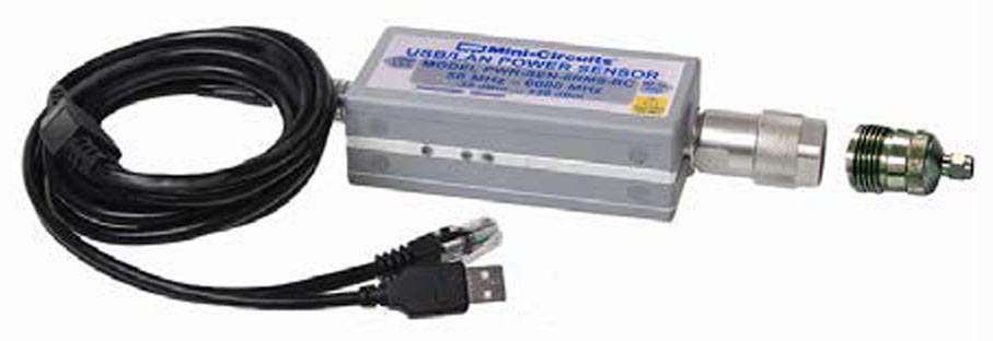

Компания Mini-Circuits выпустила в продажу датчик PWR-6RMS-RC, превращающий любой компьютер в недорогой измеритель мощности. Эта модель определяет истинное среднеквадратичное значение, обеспечивая в полосе частот от 50 МГц до 6000 МГц исключительно точные измерения непрерывных, модулированных и многотональных сигналов с динамическим диапазоном от –35 дБм до +20 дБм. Быстродействующее устройство выполняет измерение всего за 30 мс с разрешением 0.01 дБ и низкой типовой погрешностью ±0.05 дБ.

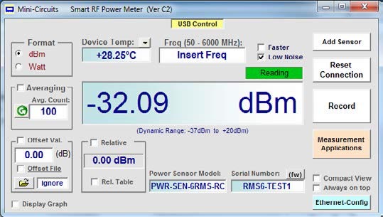

Возможность управления и питания через разъем USB позволяет с помощью большинства настольных компьютеров и ноутбуков создать простой в использовании интерфейс для контроля сигналов и сбора данных. Гибкость и простоту выполнения дистанционных измерений предоставляет интерфейс Ethernet с поддержкой протоколов HTTP и Telnet. Датчик комплектуется разработанным Mini-Circuits дружественным графическим интерфейсом управления, предоставляющим пользователю полный набор средств измерения, включая усреднение результатов, планирование расписания и поддержку многосенсорного режима (до 24 датчиков). Кроме того, графический интерфейс дополнен встроенной библиотекой измерительных приложений для проверки высокочастотных ответвителей, фильтров, усилителей и много другого. Полученные данные в форме таблиц или графиков могут выводиться на экран или экспортироваться в Excel для анализа и генерации отчетов.
