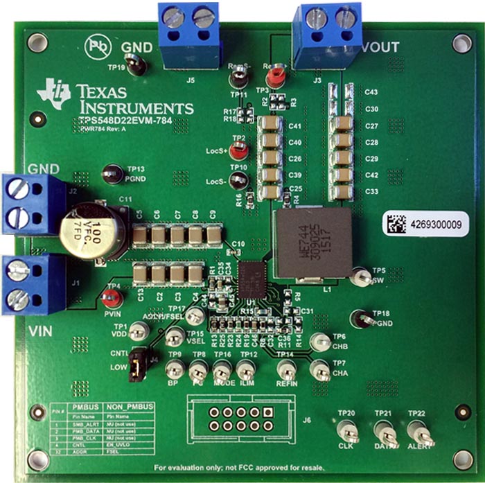

Оценочный модуль TPS548D22EVM-PWR784
Оценочный модуль TPS548D22EVM-PWR784.
