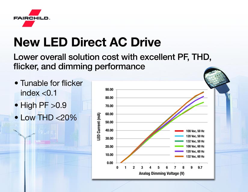

  • Широкие возможности диммирования:
    FL77944 реализует все базовые способы диммирования, необходимые для «умной» светотехнической продукции, в том числе, на основе фазового, аналогового и ШИМ регулирования. Последний вид диммирования также считается основным в беспроводном управлении освещением.

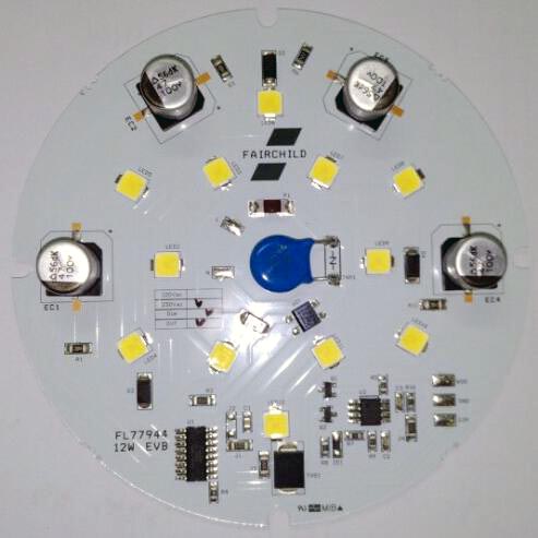

 Оценочная плата FEBFL77944
Оценочная плата FEBFL77944.
