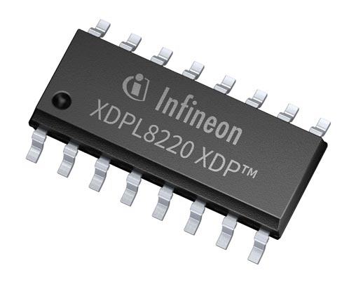

Infineon XDPL8220
Современные светодиодные технологии открывают в осветительных приложениях множество новых возможностей. Infineon пополнила свой портфель цифровых и конфигурируемых микросхем драйверов светодиодов прибором XDPL8220. С этой микросхемой светотехническая индустрия сможет реализовать новые возможности интеллектуального освещения, предоставив дополнительные удобства как конечным пользователям, так и производителям. Управление по первичной стороне позволит сократить число необходимых внешних компонентов и снизить стоимость, повысив, в тоже время, надежность.
Infineon - XDPL8220.
Современная двухкаскадная архитектура XDPL8220 значительно облегчит соблюдение требований существующих и перспективных стандартов, регламентирующих уровни мерцания. Это стало возможным благодаря исключению влияния низкочастотных изменений в питающей сети и гарантированной стабильности выходного тока. Стремясь к высокой энергоэффективности, разработчики реализовали малопотребляющий режим ожидания, имеющий важное значение для обеспечения непрерывной работы электронных пускорегулирующих аппаратов. Потребляя менее 70 мВт в режиме ожидания, XDPL8220 еще больше снижает мощность в неактивном режиме, сохраняя при этом способность к реакции на внешние события или запросы пользователей.

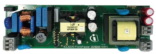

Оценочная плата 230 В/50 Вт для микросхемы XDPL8220
Оценочная плата 230 В/50 Вт для микросхемы XDPL8220.
