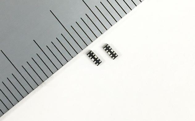

Компания Torex Semiconductor приступила к серийному производству новой серии ограничителей напряжения (TVS-диодов) XBP14E5UFN.
Torex - XBP14E5UFN
Ограничители серии XBP14E5UFN устанавливаются в непосредственной близости к внешним разъемам для защиты внутренних микросхем от электростатических разрядов.
Поддерживая высокоскоростные сигналы благодаря низкой емкости выводов, XBP14E5UFN идеально подходит для защиты USB 3.0, HDMI и других интерфейсов. Эти экологически чистые продукты соответствуют требованиям директивы RoHS и не содержат свинца.
Torex, не снижая темпов, продолжит разработку продуктов, отвечающих насущным потребностям рынка и способствующих развитию процветающего общества.
Torex - XBP14E5UFN
Характеристики
  • Емкость выводов 0.8 пФ (линия – земля);
  • Защита от электростатических разрядов до 8 кВ  (контактный разряд согласно стандарту IEC61000-4-2);
  • Безвредны для окружающей среды: не содержат свинца, отвечают требованиям европейской директивы RoHS;
  • Корпус DFN2510-10A.
Применение
  • USB 3.0;
  • DVI;
  • Телевизионные абонентские приставки.
