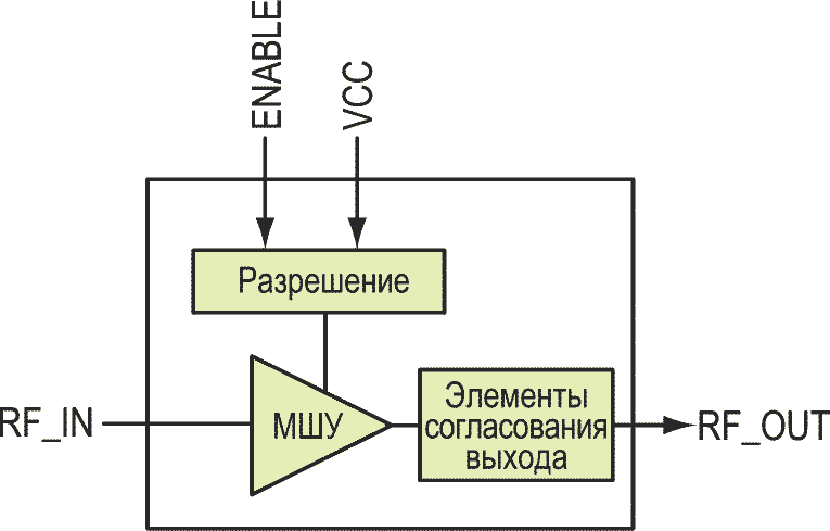

Монолитная интегральная СВЧ микросхема малошумящего усилителя SKY65623-682LF разработана для предварительного усиления сигналов в приемниках глобальных навигационных спутниковых систем (ГНСС). Потребляя очень незначительный ток, устройство обеспечивает отличное усиление и превосходный коэффициент шума. В устройство интегрированы компоненты согласования выходного импеданса. Для работы микросхемы требуется единственная внешняя согласующая индуктивность на входе усилителя.
Блок-схема SKY65623-682LF
Блок-схема SKY65623-682LF.
