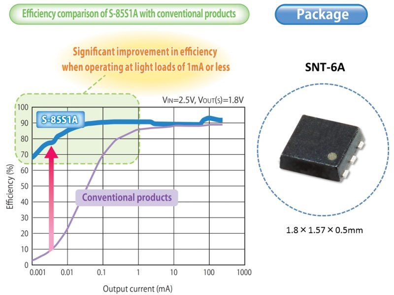

Рекордно низкое потребление тока приборами серии S-85S1A обеспечивает КПД, достигающий 90.5% при токе нагрузки 100 мкА. Это позволяет разработчикам увеличить время работы от батарей до 2.5 раз по сравнению с традиционными LDO регуляторами. Особенный выигрыш получат носимые устройства и устройства Интернета вещей, питающиеся от миниатюрных батарей. Запатентованная SII Semiconductor технология управления с фиксированным временем включения транзисторов гарантирует быструю реакцию на скачки тока нагрузки.

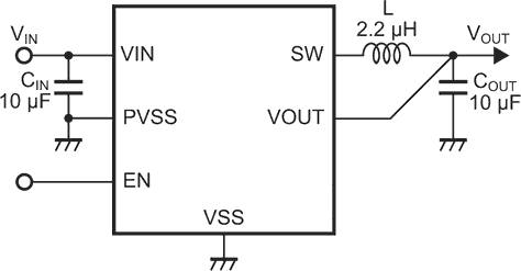

Типовая схема включения S-85S1A
Типовая схема включения S-85S1A.

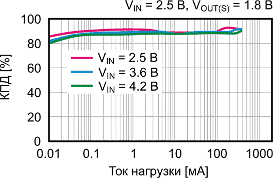

Зависимость КПД S-85S1A от тока нагрузки
Зависимость КПД S-85S1A от тока нагрузки.
S-85S1A и S-85S1P выпускаются в миниатюрных корпусах SNT-6A (1.80×1.57×0.5 мм) и SNT-8A (2.46×1.97×0.5 мм), соответственно, вносящих свой вклад в сокращение площади и высоты создаваемых конструкций.
