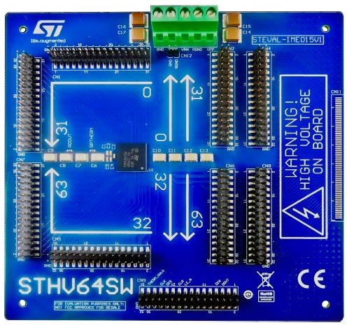

Микросхема выпускается в корпусе BGA-196 и партиях из 1000 приборов продается по ценам, начинающимся от $45.00 за штуку. Доступна также оценочная плата STEVAL-IME015V1, для заказа которой следует обратиться в офис продаж ST.
Оценочная плата STEVAL-IME015V1
Оценочная плата STEVAL-IME015V1.
