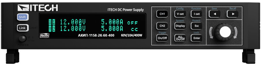

Представляем новую серию компактных модульных источников питания постоянного тока АКИП-1158-2К. Данная серия продолжает ранее выпущенную серию источников питания постоянного тока АКИП-1158. Новая серия АКИП-1158-2К представляет собой двухканальные источники питания в компактном корпусе, занимающим половину 19-дюймовой стойки высотой 1U. Каналы источников полностью изолированы и независимы друг от друга, при этом имеется возможностью для последовательного или параллельного объединения каналов для увеличения напряжения или выходной мощности.
АКИП-1158-2К
Серия АКИП-1158-2К состоит из 4 моделей источников питания постоянного тока. Благодаря применению инновационных технологий в компактный корпус поместился источник питания мощностью до 400 Вт на канал и до 800 Вт при объединении каналов.
Источники питания имеют гибкую модульную архитектуру, возможность независимого или синхронизированного многоканального исполнения. С помощью собственного программного обеспечение и опционального интерфейса LAN (Ethernet) имеется возможность объединения источников питания для получения многоканальной системы. Подключение источника питания к ПК, для удаленного управления, осуществляется с помощью опциональных интерфейсов: USB, LAN, RS–232, RS485, GPIB, CAN или аналоговый интерфейс.
