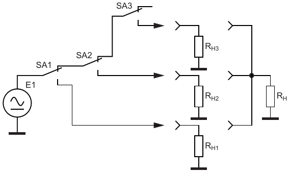

Рисунок 1. Приоритетный коммутатор постоянного и переменного тока на механических переключателях с разделенной или общей нагрузкой
