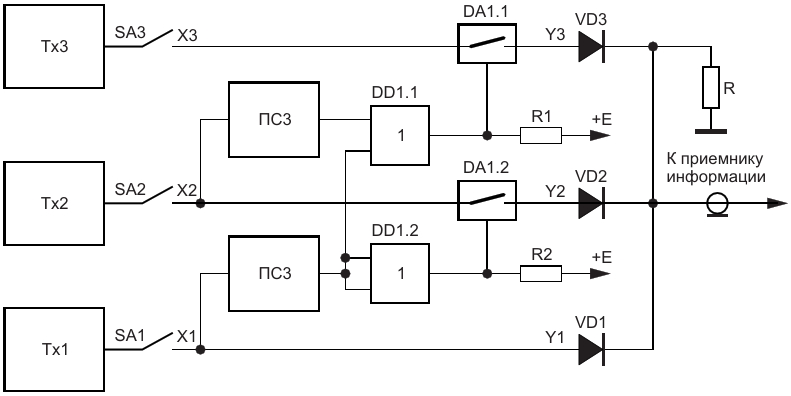

Вариант трехканального приоритетного коммутатора цифровых сигналов с пониженными переходными потерями

Рисунок 7. Вариант трехканального приоритетного коммутатора цифровых сигналов с пониженными переходными потерями
