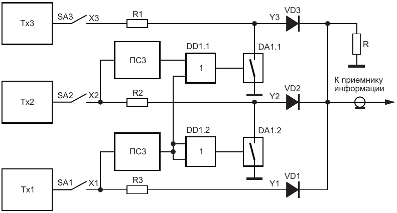

Вариант трехканального приоритетного коммутатора …
Вариант трехканального приоритетного коммутатора цифровых сигналов на логических элементах и аналоговых коммутаторах

Рисунок 6. Вариант трехканального приоритетного коммутатора цифровых сигналов на логических элементах и аналоговых коммутаторах
