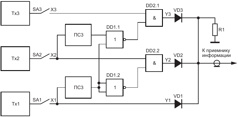

Трехканальный приоритетный коммутатор цифровых сигналов на логических элементах

Рисунок 4. Трехканальный приоритетный коммутатор цифровых сигналов на логических элементах
