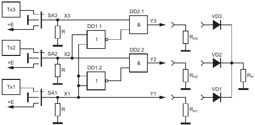

Трехканальный приоритетный логический элемент-коммутатор …
Трехканальный приоритетный логический элемент-коммутатор с функцией «Запрет». Tx - источник сигнала (Transmitter)

Рисунок 2. Трехканальный приоритетный логический элемент-коммутатор с функцией «Запрет». Tx - источник сигнала (Transmitter)
