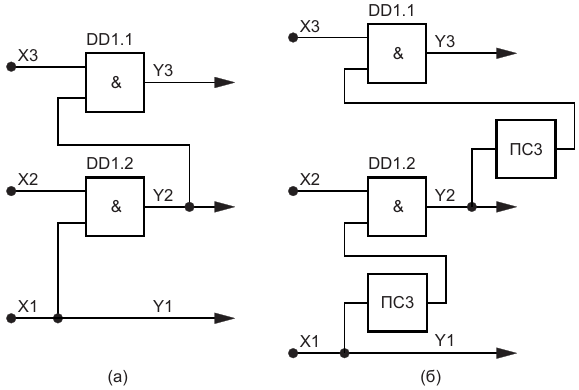

Трехканальные приоритетные логические элементы …
Трехканальные приоритетные логические элементы с функцией «Разрешение» постоянного (а) и импульсного (б) токов

Рисунок 10. Трехканальные приоритетные логические элементы с функцией «Разрешение» постоянного (а) и импульсного (б) токов
