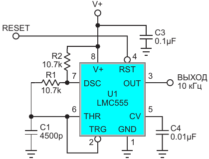

Типичный стробируемый (через вывод …
Типичный стробируемый (через вывод RESET) автоколебательный мультивибратор на таймере 555

Рисунок 1. Типичный стробируемый (через вывод RESET) автоколебательный мультивибратор на таймере 555
Рисунок 2. Чрезмерно длинный первый импульс возникает при перезапуске колебаний из-за полного разряда конденсатора C1
Рисунок 3. При возвращении высокого уровня сигнала RESET добавленный времязадающий конденсатор C2 немедленно заряжает C1 до уровня переключения V+/3, нормализуя длительность первого периода колебаний
Рисунок 4. Инжекция заряда C2 при запуске колебаний выравнивает длительность импульсов
Рисунок 5. Для обеспечения полного размаха сигнала RESET может потребоваться буфер
